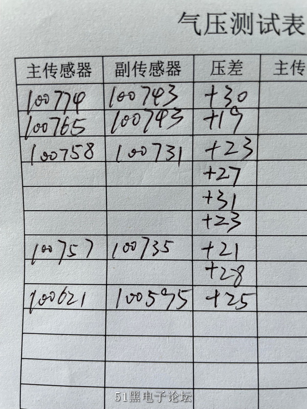

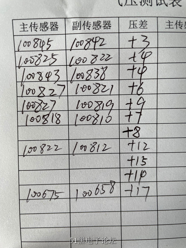

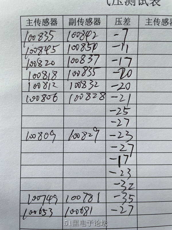

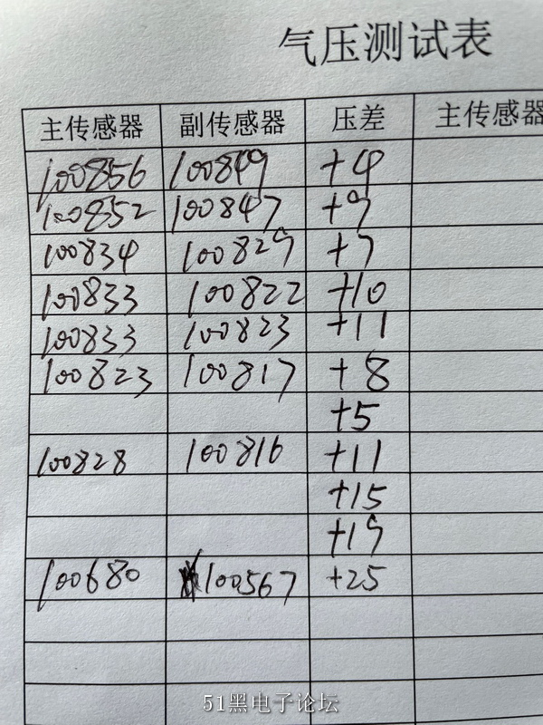

您好!可是两个传感器都是紧挨在一起放着的,然后外面拿带洞的壳子罩着放在一起的
ID:825140 发表于 2021-7-2 16:06 | 只看该作者
devcang 发表于 2021-7-2 16:02
气压差,在不同的时间测试,是存在的。除非测试的环境是封闭的。
bmp280相对精度±12pa,按理说同样两个传感器的压差不应该变化这么大。
ID:825140 发表于 2021-7-2 16:19 | 只看该作者
这个是测试的一组数据
ID:825140 发表于 2021-7-2 16:22 | 只看该作者
这是测的一组数据,今天测跟明天测都不一样
ID:825140 发表于 2021-7-3 09:34 | 只看该作者
根据测试情况来看好像每组传感器,有的组气压差变化不大,挺稳定,有的组中其中一个传感器会突变,就像上图的第一个传感器,相差300pa,然后有时候又变回去。这会是什么问题呢?传感器工作模式?I2C读写时序?还是说传感器需要循环得重新给F4和F5写数据配置工作状态?

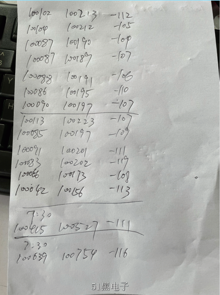

  您好,我这个相差很大的是两个传感器的差值,两个传感器测的都是绝对大气压然后相减,绝对大气压变化肯定大,但是差值变化很大那是相对精度的问题,手册上说相对精度±12pa,所以不管绝对值怎么变,差值这一个相对值都是不应该这么大的。
  我发现了一个问题然后我做了一些修改。现在稳定多了。给您过目一下。
  我原本对传感器的测量模式之类的初始化是放在主函数之前:
void bmp280_Init(void);
int main() {
    mainInit();
    CLRWDT();
    datainit(); /////////BMPinit函数放在这个datainit函数中
    init_TM1638();
    INTE = 1; //外部中断允许
    INTEDG = 0; //外部中断下降沿触发
    RLED = 1;
    TLED = 1;
    ALERTLED = 1;
    while (1) {
        rtuConnect();
        updateData();
        //        KeyAction();
        //        showDeviceCode();
        CLRWDT();
这样的初始化就是只初始化了一次。后来我将初始化就是传感器工作模式(周期性)过采样之类的初始化放在主循环里面每隔半分钟就重新写一次初始化。这样操作之后得出来的数值就稳定很多(测了两天)
附上传感器测量值的图,可以看到的是差值基本稳定在-110pa,上下波动基本在10pa以内。
这就奇怪了,按照0xF4 0xF5周期模式难道只写一次不够?只写一次接收不到命令?这个传感器一定要循环写命令吗?
