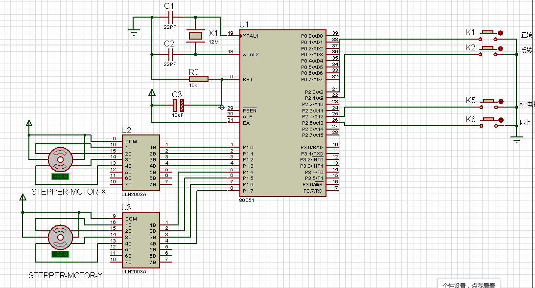

51单片机+ULN2003步进电机驱动两个电机按钮功能无法实现 求帮助
  1. /*******************************************************************************
  2. * 实 验 名: 步进电机实验
  3. * 使用的IO: 电机用P1口,键盘使用P2.0、P2.1、P2.2、P2.3、P2.4、P2.5
  4. * 按键功能:K1;正转  K2;反转  K3;低速转动  K4;高速转动  K5:电机切换  K6;停止
  5. * 实验效果: 按下K1键,顺时针转,按下K2键,逆时针转,按下K3键,低速,按下K4键,高速。
  6.                         按下K5键,转动的电机停止,并切换到控制另一个电机
  7.                         按下K6键,转动的电机停止,按下K1或K2时,刚才停止的电机继续转动
  8. *******************************************************************************/

错误资料下载,求大神指导:
两个步进电机.rar (1.21 MB, 下载次数: 5)
