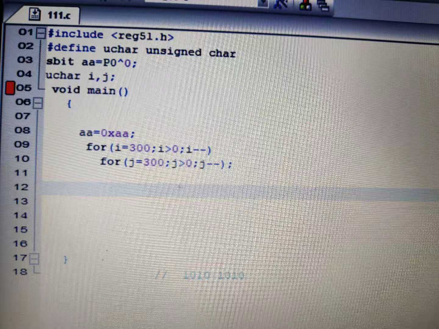

我一开始没有定义P0口,直接用P0=0xaa,二极管被点亮,后来我想尝试用sbit定义P0口,单片机二极管没有反应了,这是为啥

sbit,  是位定义,你赋值成0xaa是啥意思?
ID:94031 发表于 2021-7-3 09:27 | 只看该作者
你定义aa为sbit位变量,又让aa=0xaa 8位,编译就通不过。
ID:277550 发表于 2021-7-3 09:40 | 只看该作者
sbit类型的变量,只能是0或1(低或高)
感谢 知道自己错哪里了
了解了 感谢
ID:919564 发表于 2021-7-3 10:02 | 只看该作者
了解 感谢
