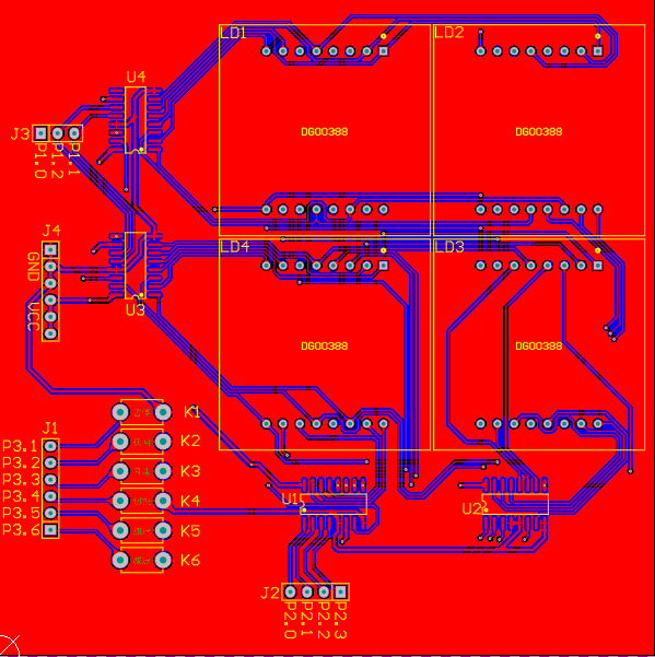

51单片机控制16x16点阵(4个8x8点阵)显示字符(汉字、数字、英文字母)仿真程序
内容包括程序和板子的GERBER文件,打出来的板子连接好下载程序能直接用,如果想修改显示内容,需要用取字模软件,一列一列取出字模,不能直接使用给出的字模,要手动取。
  1. #include<reg51.h>//头文件
  2. sbit shcp=P1^2;//数据输入时钟线 595的11脚
  3. sbit stcp=P1^1;//输出存储器锁存时钟线 595的12脚
  4. sbit ds=P1^0;//数据线  595的14脚
  5. sbit s1=P3^1;//按下暂停再暂按继续
  6. sbit s2=P3^2;//按下方向取反
  7. sbit s3=P3^3;//闪烁
  8. sbit s4=P3^4;  //切换内容
  9. sbit s5=P3^5; //加速
  10. sbit s6=P3^6;        //减速
  11. bit fx;//方向切换
  12. bit ss ;//闪烁切换
  13. int xsflag=0;
  14. int sd=10;
  15. int count;
  16. unsigned char alt;//数据移动定时时间
  17. unsigned int net;//控制显示的字符

  55. void main()         //主函数
  56. {
  57.         char i,aa;
  58.         TMOD=0x01;//定时器0  模式1  16位定时模式
  59.         TH0=(65536-10000)/256;//定时10.000ms
  60.         TL0=(65536-10000)%256;
  61.         ET0=1;//使能定时器0
  62.         EA=1;//开启总中断
  63.         TR0=1;//开始计数
  64.         zong=(zi1+1)*32;
  65.         while(1)         //无限循环

所有资料51hei提供下载:
GERBER文件: GERBER_点阵.rar (94.02 KB, 下载次数: 18)
代码仿真: 16_16点阵程序仿真.7z (81.94 KB, 下载次数: 40)
