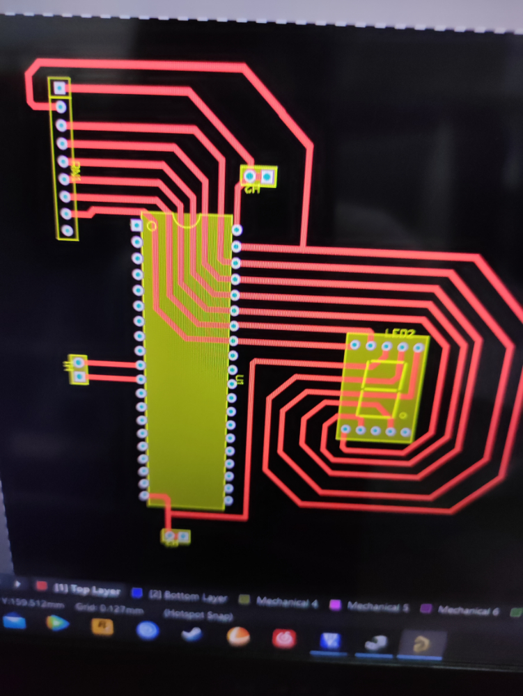

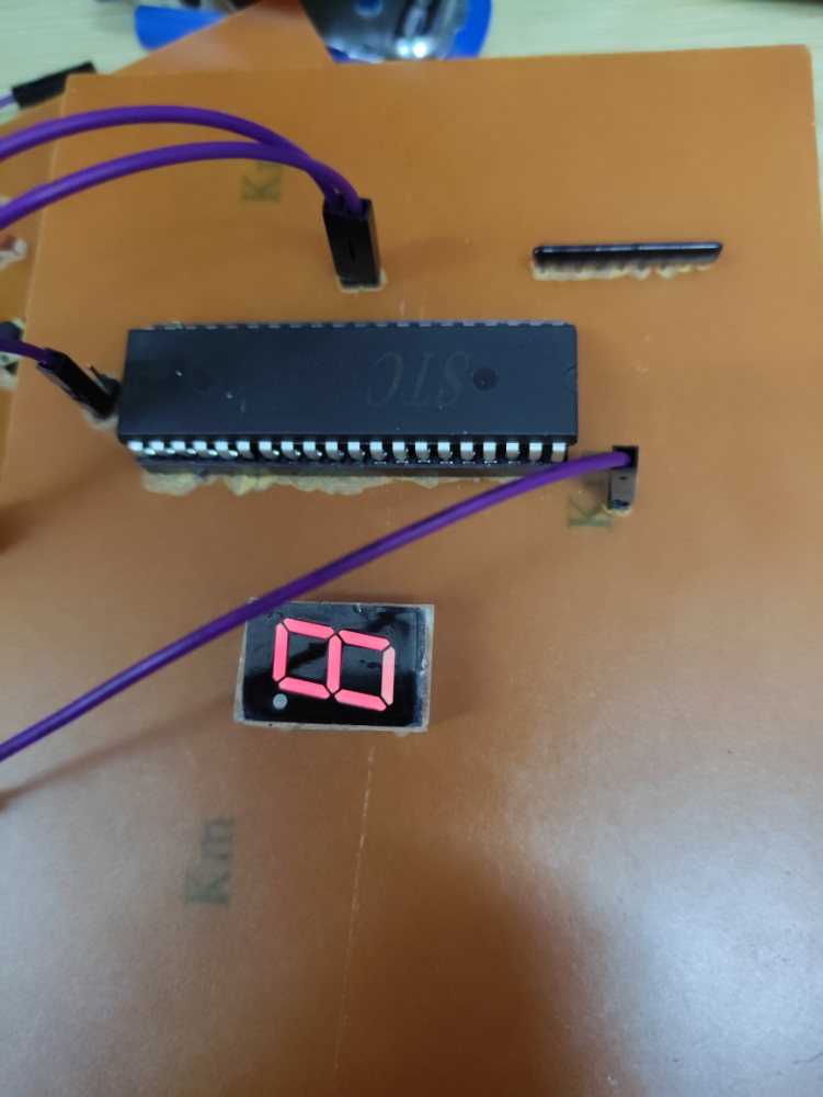

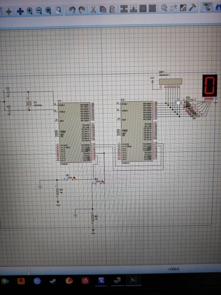

仿真没有问题,一开始显示的0,但是焊接后,数码管一直显示8,用的单片机p0口,上拉电阻也有了,还是一直显示八

又没有图,也没有描述清楚也不知道你的电路图是怎样的,建议你从控制引脚查起,用万用表测量该管脚的电平情况

ID:123289 发表于 2021-7-3 16:31 | 只看该作者
IO口先不接,直接人为将LED的输入脚接0或1,看否是不是8。注意限流,别把LED烧了。

是89c52单片机,放在学习版上能正常显示0,晶振我用另一块单片机的,请问这样能行吗?

仿真和实物差很远的。仿真不接电源,不接晶振,不接复位都能运行。

我做设计的时候也是,估计仿真的时候是理想状态,焊接的时候各种问题你没有考虑,就比如我上次设计时,仿真的时候没有在芯片和数码管之间接电阻限流,仿真行得通,焊接上去就不行咯主要是你的外部晶振与仿真单片机属性里面的晶振一致,要么不要用外部晶振都行,否则延时函数都与实物不一样,毕竟仿真与实物还是有一点差距的。
做实物找问题,找到你就学到了。

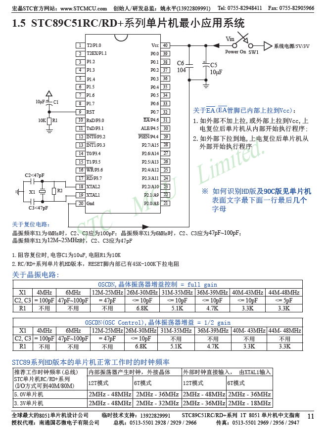

这实验电路也太粗了啊  看现象是单片机没有起振,程序没有转起来

谢谢大家,现在发现了是缺少晶振问题,但是加上晶振后又有了新的问题,就是程序老是不运行,偶尔才能运行,不知道是什么原因
