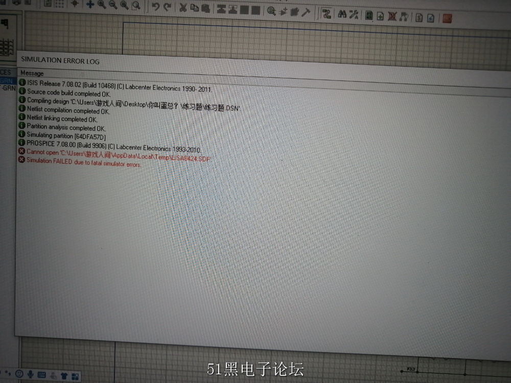

基本没什么问题,但是还有出现这两个错误,有人可以帮我解决一下吗?

ID:948826 发表于 2021-7-3 20:53 | 只看该作者
管理员身份运行
ID:102963 发表于 2021-7-4 23:53 | 只看该作者
这个是因为你电脑用户名是中文,导致运行出错,这里有解决方法,https://wenku.baidu.com/view/3dba9031f111f18583d05a0c.html
ID:949484 发表于 2021-7-5 19:26 | 只看该作者
许多软件的文件名不能包含中文路径,建议你将电脑用户名修改为英文。
