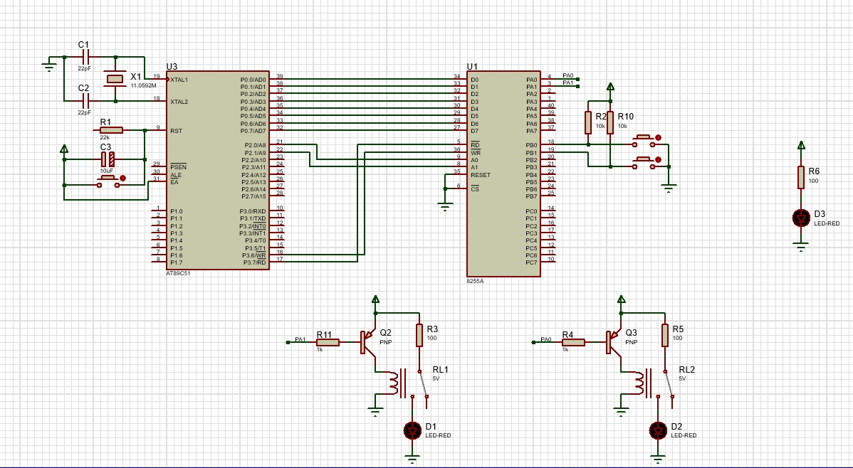

大佬们,我这个继电器控制电路仿真没有问题,但是做出电路板出来实现不了功能,大佬们可以帮忙看看错哪了嘛,谢谢
ad原理图
ad原理图
仿真图
仿真图

对于任何的继电器,它的供电两头是一定要有一个继流二极管的,就是反接的一个二极管,哪怕是3.0V的电路也要

测下放大倍数,然后你查SRD05VDC线包电流,自己算下你的驱动电流够不够。

描述一下出问题的现象。

请具体说明问题。 顺便说一句,正如楼上所指出的,继电器线圈需要续流二极管。

三极管与继电器的PCB管脚一定要和原理图中的元件管脚对应好
