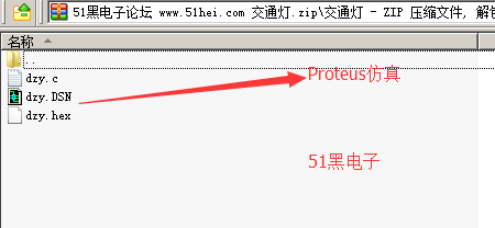

下载,如有错误 请指出: 交通灯.zip (30.95 KB, 下载次数: 14)
