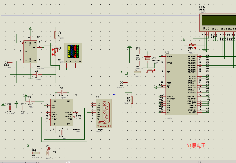

51单片机欧姆表问题如图,代码在keil里,仿真图在simulate里
51单片机测频转电阻

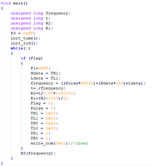

ID:161164 发表于 2021-7-6 07:45 | 只看该作者
看了你的代码
只有显示频率
没有写显示阻值啊?
ID:123289 发表于 2021-7-6 08:34 | 只看该作者
1、事实上,单片机计数是强项,与其说测频率,还不如说计时间。
2、根据公式计算出F的周期t与电阻阻值的关系,并做成一个【t-R】表格。
3、用单片机测出t,查【t-R】表,得到R,显示出来。
当然,如果楼主认为测量频率方便,你就做一个【f-R】表。道理一样。

ID:161164 发表于 2021-7-6 09:50 | 只看该作者
黄冬梅 发表于 2021-7-6 09:01
有啊,转换R1就是啊,应该改为XS(R1)就是了,但在仿真里数值不变。
为什么不改为XS(R1)再上传?
刚才边吃早餐边看,不太细心
现在摸鱼再看,看出了问题
f 和 t 的类型是unsigned long,是整数
1/f 变成了小于1的小数,结果t 永远等于0
有两个改正方法
1. t 可以不要了,R2 = f * 690000;
2. 把相关的变数的类型改为float, 而且XS函数要改一下

ID:161164 发表于 2021-7-6 10:12 | 只看该作者
黄冬梅 发表于 2021-7-6 10:01
为什么显示函数要改?
因为float不能取模(%)啊~

ID:777603 发表于 2021-7-6 10:52 | 只看该作者
lkc8210 发表于 2021-7-6 10:12
因为float不能取模(%)啊~
那最后我把R1强制转换成整形,咋我的仿真里数值还是不变?
ID:161164 发表于 2021-7-6 11:03 | 只看该作者
怎样换?上代码
ID:777603 发表于 2021-7-6 11:05 | 只看该作者
lkc8210 发表于 2021-7-6 11:03
怎样换?上代码
用强制转换实现了,现在可以显示了,就是误差有点大,哈哈哈。谢谢您点拨我。
