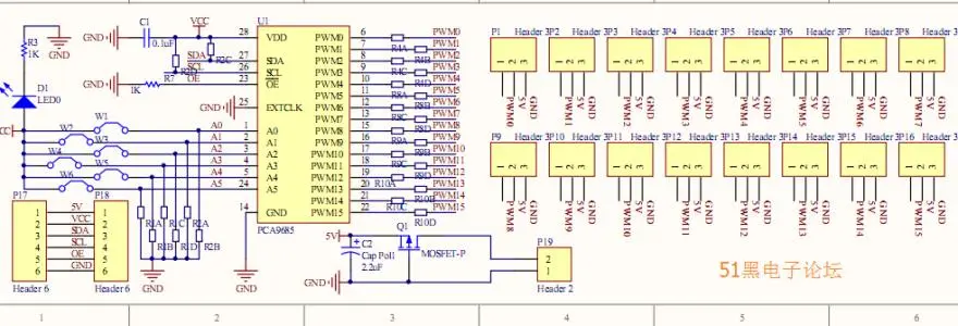

rt,昨晚在测pwm端电压时,万用表不小心把vg端相连短路,请问还有救吗
ID:949785 发表于 2021-7-6 11:10 | 只看该作者
现在的情况是,单独接入i2c接口,power灯可以亮,但如果把vin输入端子接入外接电源,哪怕只有v端,不接g端,也会让power指示灯黑掉

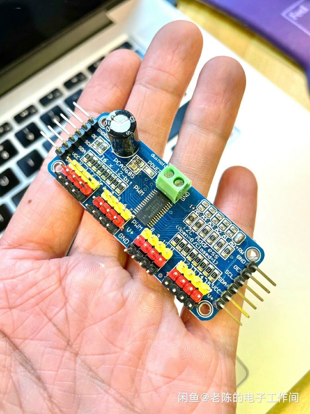

就是这个舵机控制板
ID:949785 发表于 2021-7-6 11:29 | 只看该作者
v端是指vcc,g是指gnd

ID:949785 发表于 2021-7-6 15:25 | 只看该作者
51hei团团 发表于 2021-7-6 15:09
大不了换个芯片,其他线路应该不会烧坏
主要是还是想试着修一下,看看能不能修好,换也不是不行,有备用的,但也经不起这么糟蹋啊
ID:949785 发表于 2021-7-6 15:30 | 只看该作者
大不了换个芯片,其他线路应该不会烧坏
而且是连树莓派的,现在一个新问题,如果换新的pca9685板连树莓派上,我去查是能查到这个设备,但用python跑的时候就报错Remote I/O error
