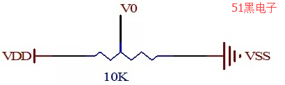

写的万年历仿真显示正确,实物的时间四秒变一次,而且LCD只能侧面看正面看是两排黑块,VSS和VEE都是接地的

VO呢?
接一个可变电阻调一下对比度吧

ID:415064 发表于 2021-7-6 18:30 | 只看该作者
对比度的分压电阻调下,不知道多少的时候,先接一个可调电阻试试
