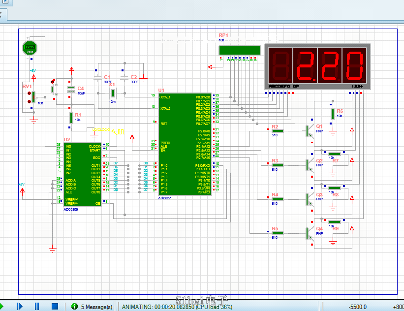

Proteus仿真单片机ADC0809程序
#include <reg52.h>             //头文件
#define uchar unsigned char           //宏定义无符号字符型
#define uint  unsigned  int           //宏定义无符号整型
code uchar seg7code[10]={ 0xc0,0xf9,0xa4,0xb0,0x99,0x92,0x82,0xf8,0x80,0x90}; //显示段码 数码管字跟
uchar wei[4]={0XEf,0XDf,0XBf,0X7f};  //位的控制端                                                                 //位控制码
sbit ST=P3^0;   //A/D启动转换信号
sbit OE=P3^1;   //数据输出允许信号
sbit EOC=P3^2;  //A/D转换结束信号
sbit CLK=P3^3;  //时钟脉冲
uint z,x,c,v,AD0809, date;        //定义数据类型
                数码管动态扫描
void xianshi() //显示函数
  uint x,c,v;
  x=date/100;                 //求百位
  c=date%100/10;                 //求十位
  v=date%10;                         //求个位
          P2=0XFF;
    P0=seg7code[x]&0x7f;;
          P2=wei[1];
          delay(20);
          P2=0XFF;
           P0=seg7code[c];
          P2=wei[2];
          delay(20);
          P2=0XFF;
    P0=seg7code[v];
          P2=wei[3];
          delay(20);
