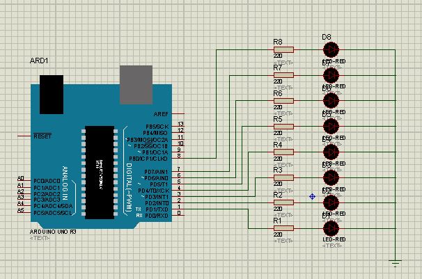

Arduino_LED花样显示_Style_LED8
///使用开发板型号:Arduino UNO R3
///单片机晶振频率:16MHz
///本列使用元器件:8个LED,8个220R电阻
///电路的连接说明:LED结成阴极
/*********通过下载测试,全部代码分为 4个子事件:*****************
              样式 1,样式 2,样式 3和闪烁:
样式 1: 1-8号灯逐个点亮,然后 8-1逐个熄灭。
        闪烁两次
样式 2:4,5号灯先亮,然后3,6号再亮,接着2,7号亮,最后1,8号亮。
        1,8号灯先灭,然后2,7号熄灭,接着3,6号灭,最后4,5号灭。
        闪烁两次
样式 3:1,8号灯先亮,然后1,8号熄灭, 接着2,7号亮,然后2,7号熄灭
        接着3,6号亮,然后3,6号熄灭, 接着4,5号亮,然后4,5号熄灭。
闪  烁:1-8号灯亮,延时 200ms,1-8号灯熄灭,延时200ms,闪烁两次。
Arduino_LED花样显示_Style_LED8.rar (78.6 KB, 下载次数: 14)
ID:138707 发表于 2021-7-6 21:15 | 只看该作者
希望和大家共同探讨,不足之处请指点。
