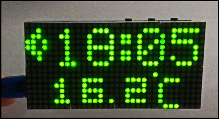

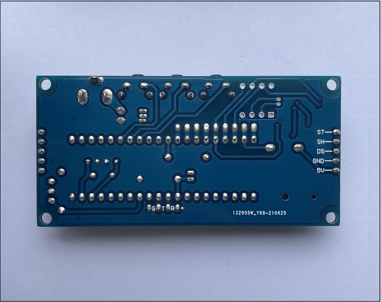

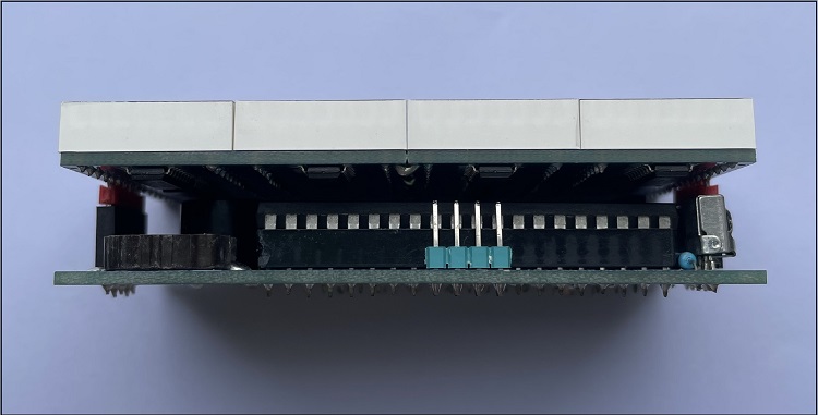

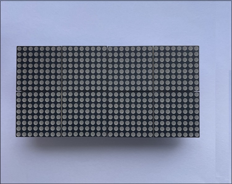

好久没有发帖了,前端时间改了一个点阵万年历的小玩意,今天发帖分享资料。
由于文件大小限制,只上传了STC89万年历的相关资料,其他资料在我发的其他帖子里面可以下载。

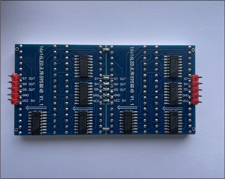

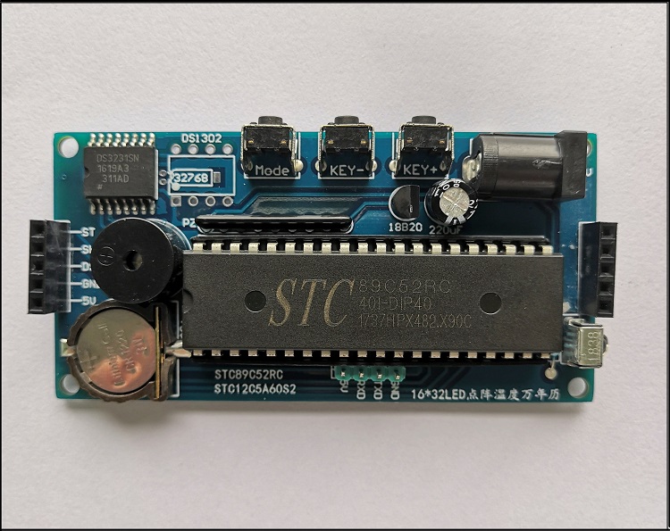

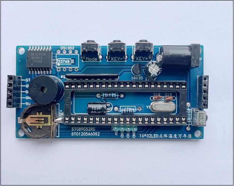

本次分享了底板的PCB文件,各位可以自己直接去打样。
STC89C52RC,使用11M晶振,点阵模块全部使用74HC595驱动。

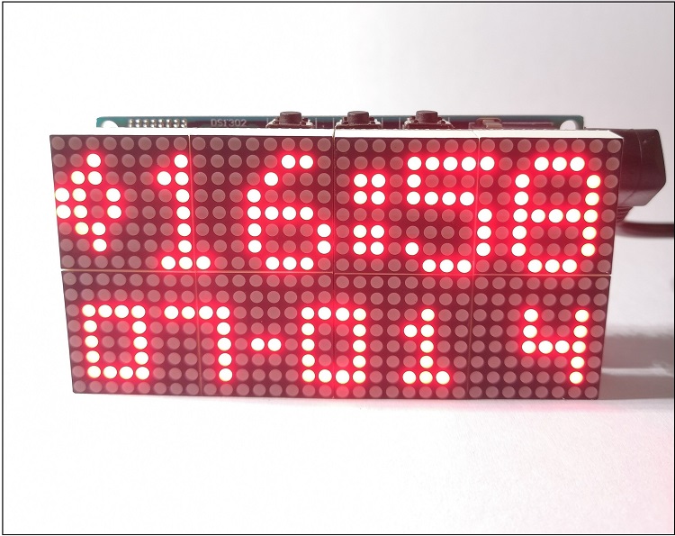

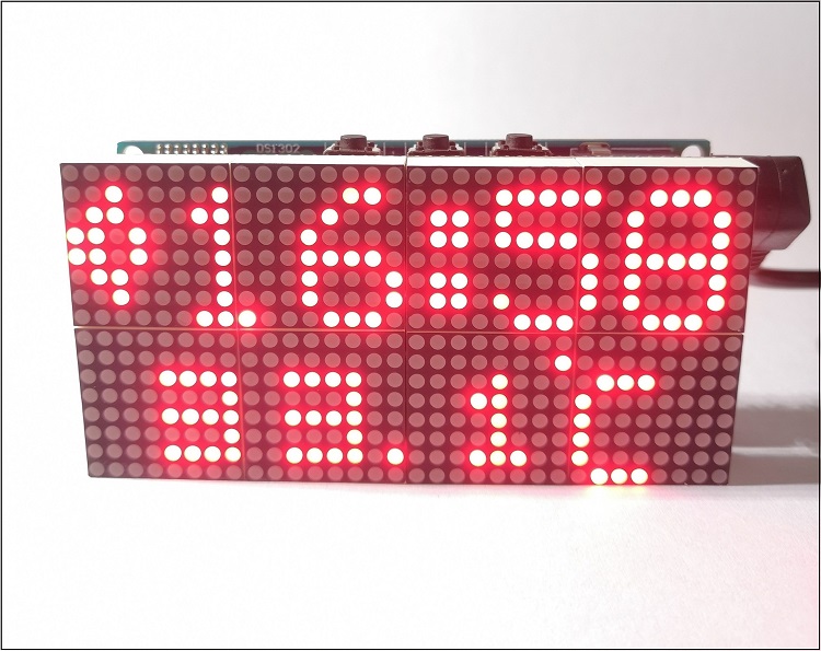

程序是DS3231的时钟+DS18B20温度,三个按键调节时间。LED点阵模块做显示,5V供电。

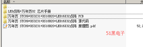

全部资料51hei下载地址:
LED点阵16x16模块+万年历 20210703.7z (4.4 MB, 下载次数: 80)
