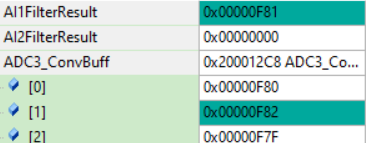

我在使用LL库中配置ADC用DMA模式传输数据,双通道采样电压值,为什么仿真出来的结果会是叠加的,而且值不能最低不能为0,最低为0x0800(上下波动一点),输入一个AI,最大值为0X0BFF,输入两个AI才会到0X0FFF,也就是AI1和AI2通道单独输入可以都能读取0X0800~0X0BFF的值,但是一起输入在DMA内存地址的数组中就会将两者的值叠加?这是为什么?有大佬能帮忙看看嘛?

这是输入一个AI到10V的值:
这是两个AI都到10V的值:
而且,AI1FilterResult和AI2FilterResult分别对应DMA内存数组中的第一、二个数据之后的处理之后的值,只有AI1FilterResult又值,而AI2FilterResult一直为0,这又是为什么啊?????
ID:939710 发表于 2021-7-10 09:26 | 只看该作者
你没有使能内存端地址增加吧,还有设置内存段数据长度
ID:837826 发表于 2021-7-10 09:33 | 只看该作者
DMA的配置都是正常的,主要是ADC两个通道采样两个AI的值是会叠加
