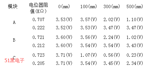

8.2 声音接收模块输出电压记录表与测试数据
比较电路在不同灵敏度下,距声源不同距离时声音接收模块输出电压测试结
果如下表所示:
表 8.2
从表 8.2 可以看出,当电位器阻值较小时即比较器输入端参考电压接近 0 时
更易收到信号,但实际上这样做也更容易受到干扰。接收模块 C 相较于 A、B 模
块了,由于焊接工艺的问题,灵敏度较低。合理调节电位器阻值之后,三个模块
最终都能受到信号,满足设计要求。

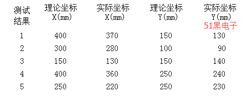

8.3 声源实测坐标记录表 对处于不同坐标的声源进行了实际测量,最终得到了以下的一些实测数据如
下表所示:
从表中可以看出,除个别点外,坐标纸的四个方向边缘区域以及中间区域共
取了 5 个点,其实测坐标基本满足设计要求。而个别点的误差可能是由于接收模 块放置的位置不准确或声源放置地不准确而产生。
