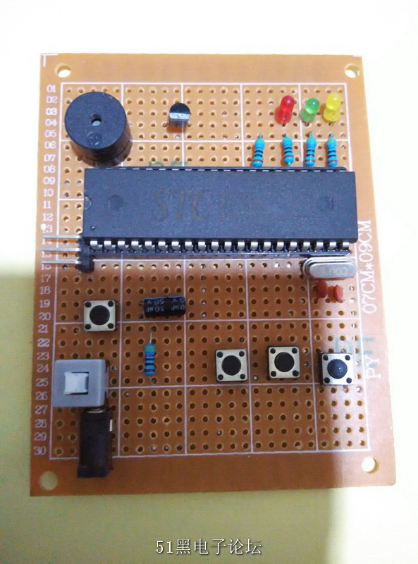

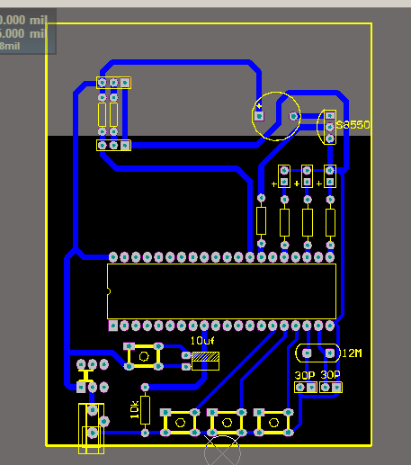

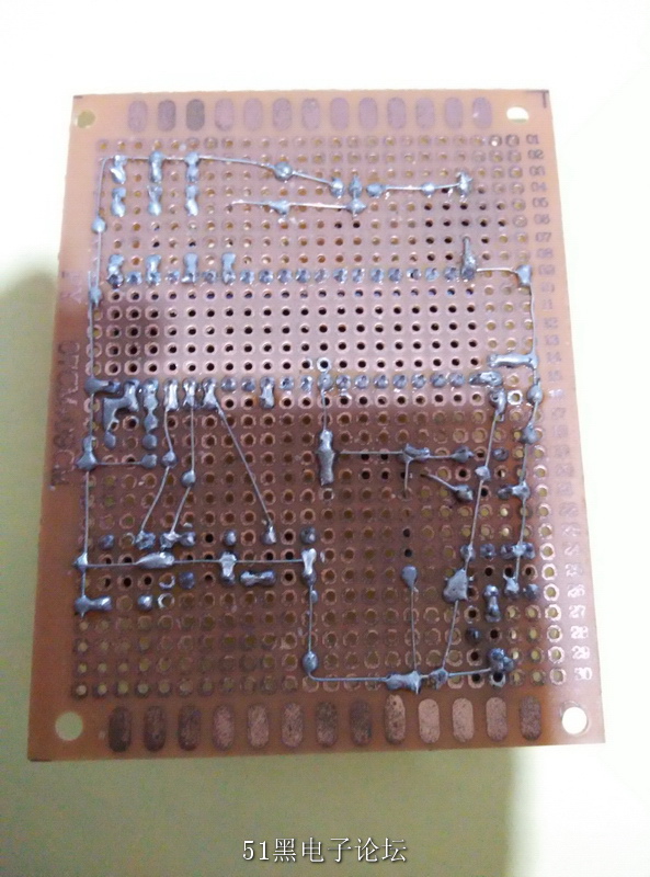

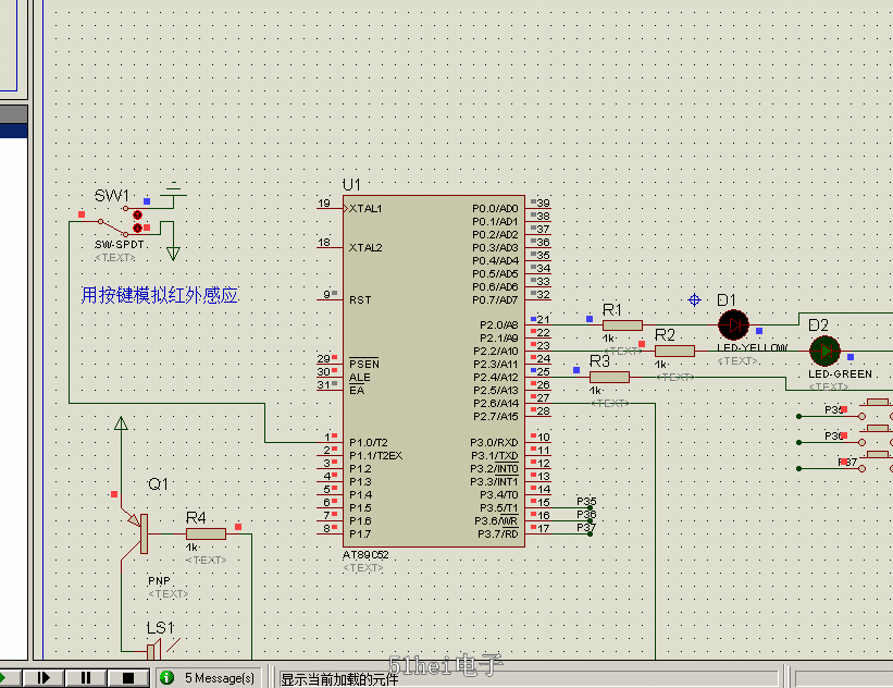

本系统是防火防盗功能,烟雾传感器能检测烟雾浓度,浓度超标后单片机驱动声光报警,当热释电红外传感器检测到有人的时候,单片机引脚电平转换,从而也驱动声光报警电路进行报警。
制作出来的实物图如下:
