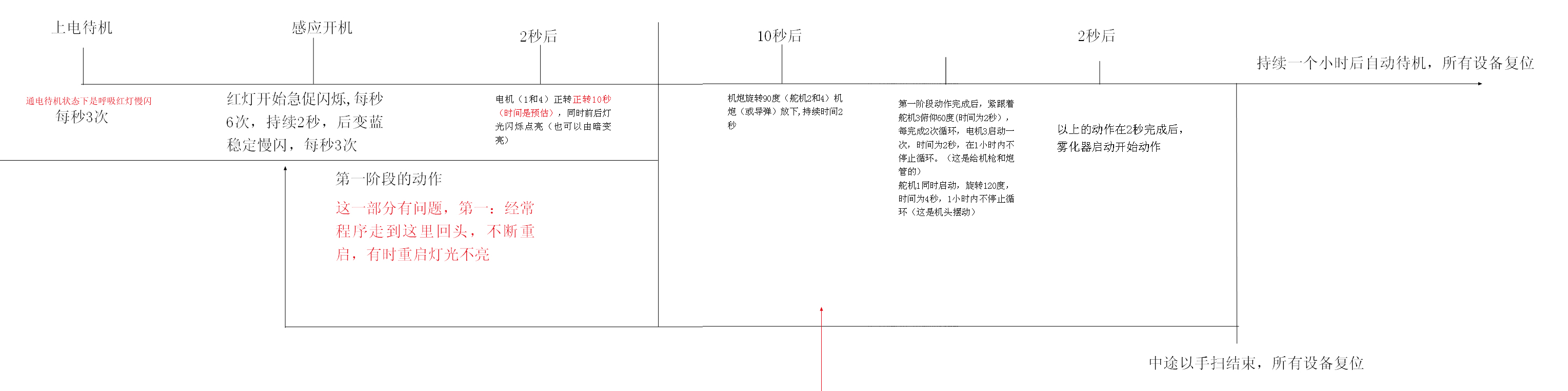

用铝合金做了个机甲,朋友做的程序,芯片用的是STC的,采用了人体感应和手扫结合的控制方式,动作正常,就是感应,手扫,呼吸灯不正常,有时候感应程序启动走一半又重启,呼吸灯时亮时不亮,检查的好多遍都找不出原因,不知道到底是程序问题还是硬件问题,有没有大师帮一把?我用自己做的机甲做小小的报酬,,感谢!

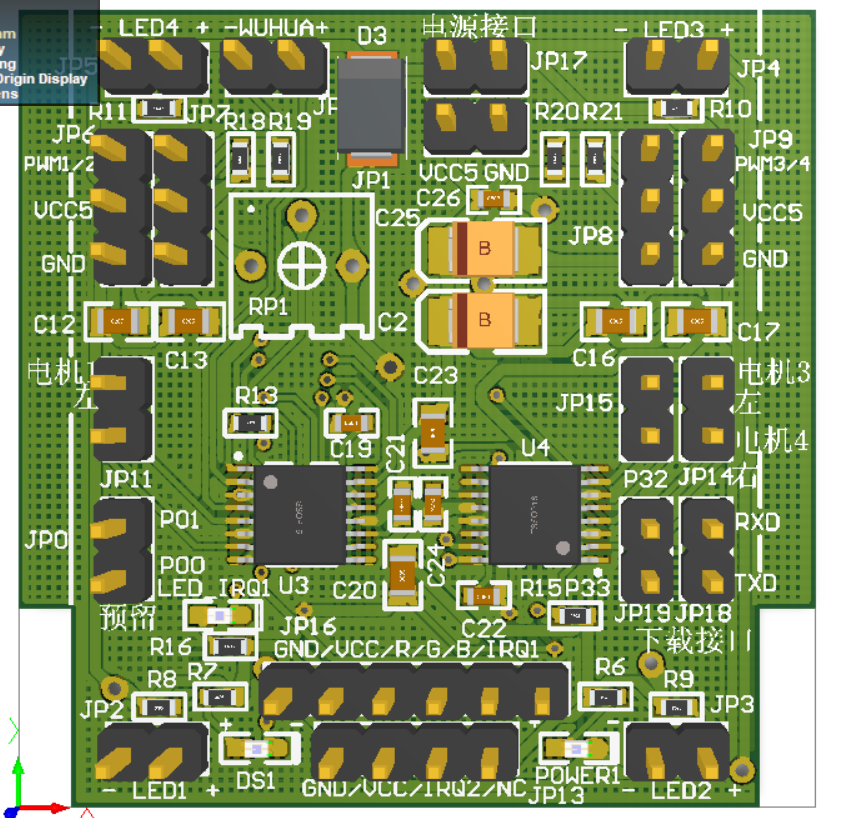

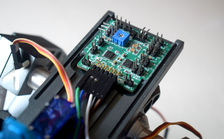

ID:939989 发表于 2021-7-13 16:39 | 只看该作者
glinfei 发表于 2021-7-13 15:12
我觉得首先看供电部分,而且先看功率问题,拍一下你供电部分的图片呗。应该不是软件问题,关节又是舵机, ...
电源是5V2A,是手机充电头
板子
板子

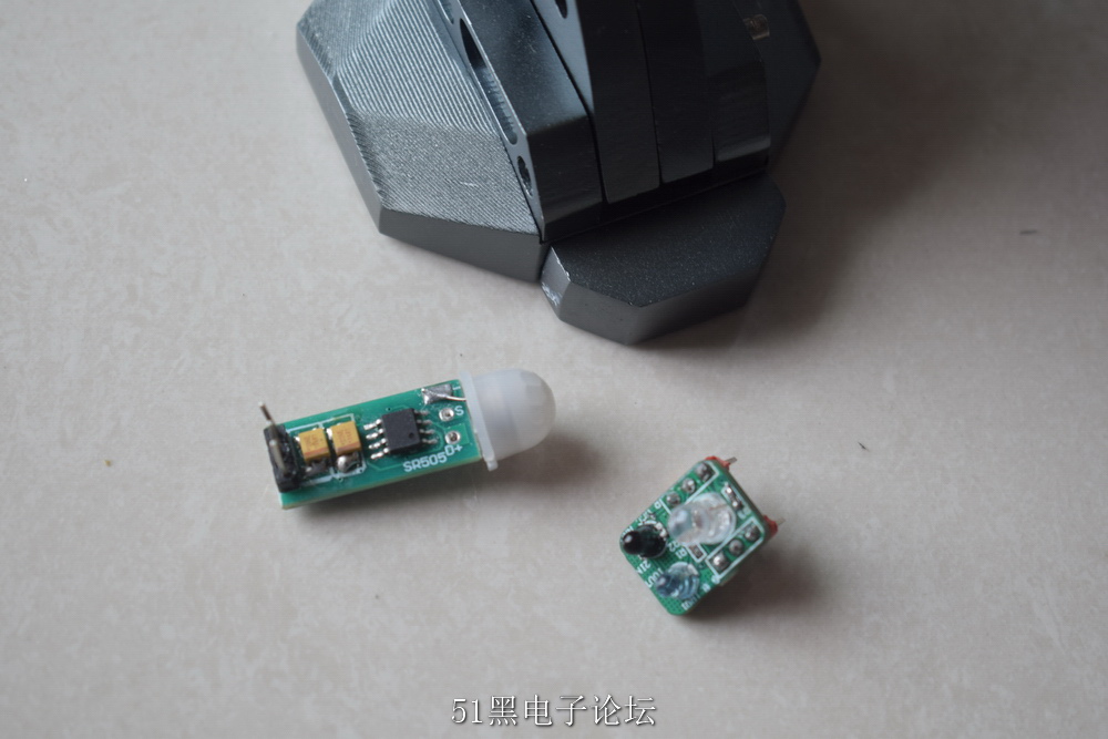

手扫和感应头
手扫和感应头
板子
板子

ID:844772 发表于 2021-7-14 08:52 | 只看该作者
desigz 发表于 2021-7-13 16:39
电源是5V2A,是手机充电头
看流程,这种比较简单的程序不至于出啥错吧,我看你电源用的杜邦线,那顶多过1A个多的电流,好在留了两组的接头,是否用双线供电了?否则两个电机加上亮一点的LED功率就过了。

终于做了一个GIF的动图,比较直观
请注意看呼吸灯,在待机状态下闪烁不正常,应该是匀速慢闪,这个闪烁明显分成了两段
没有声音,但也可勉强看出来启动后电机正转动后随即反转了,表明程序没有走完,呼吸灯也不正常

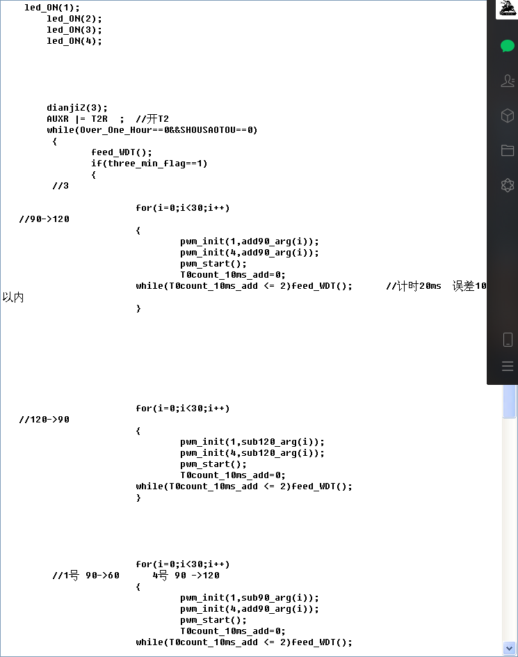

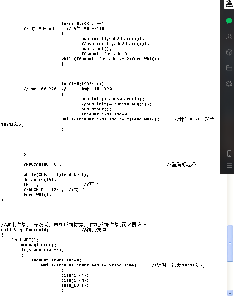

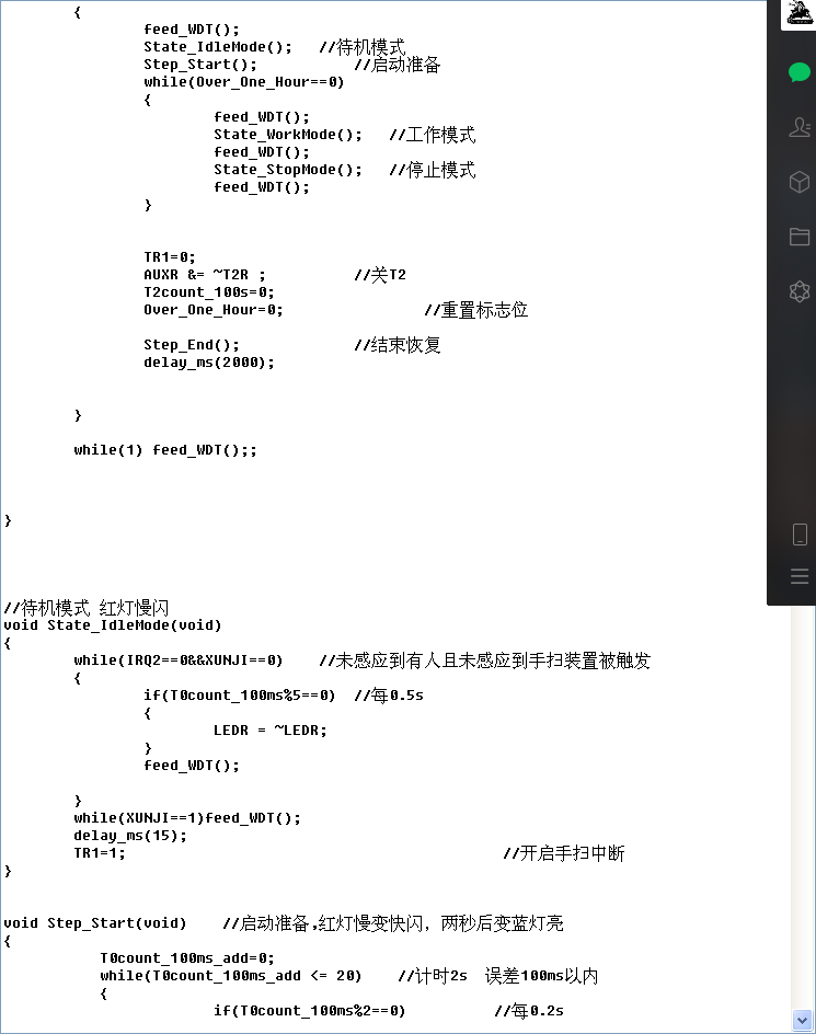

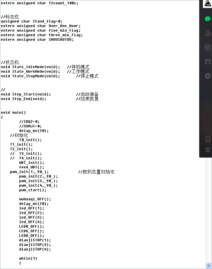

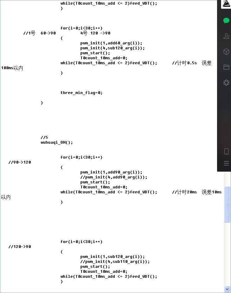

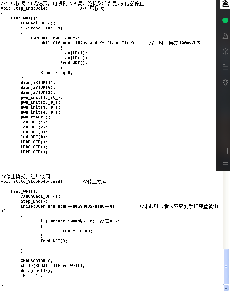

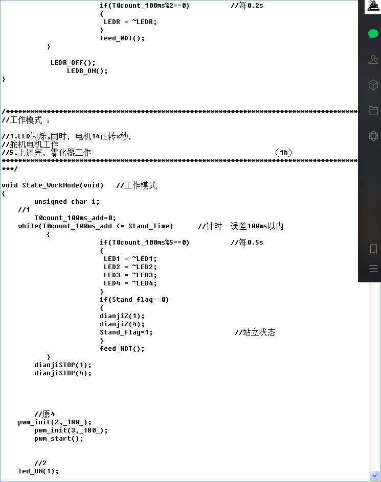

25#
ID:939989 发表于 2021-7-15 17:11 | 只看该作者
程序如下
8
8
7
7
6
6
5
5
4
4
3
3
2
2
26#
ID:934353 发表于 2021-7-15 17:25 | 只看该作者
这程序感觉写的有点问题,我只看了第一张的程序,就看到第一张的while(条件){},那个条件好像有点问题吧,那个T0count_100ms_add恒等于0,也就是说这个条件岂不是一直成立,也就是说你会一直停在这个while里了,所以程序如果运行到这里必然不会前进了,谁写的程序,让他自己重新检查一下,我看到程序里面也有看门狗,所以你那个有时运行的时候忽然重启的问题大概就是没有及时喂狗的结果,建议算一下程序的时间,或者加大一下看门狗的定时时间
