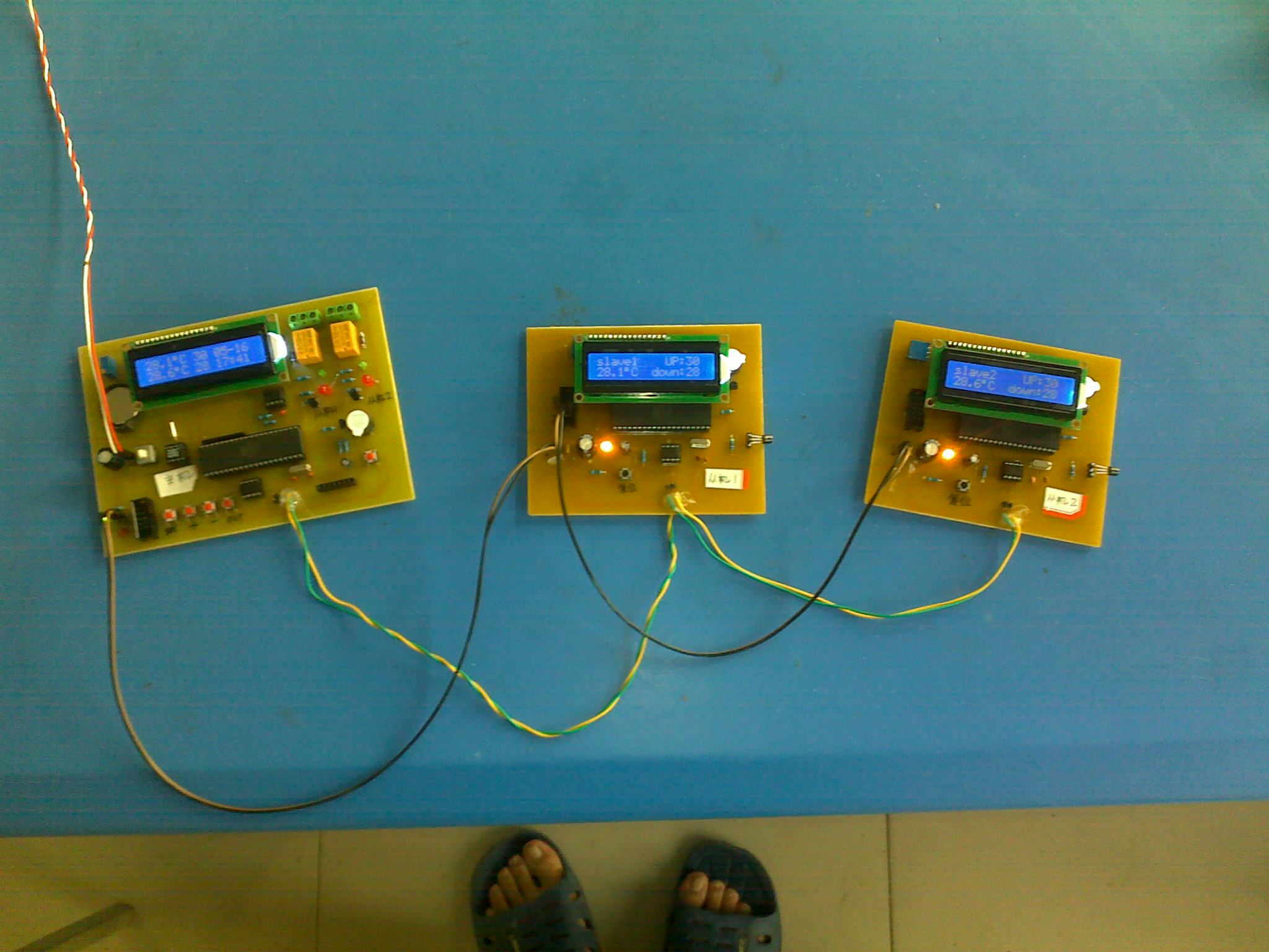

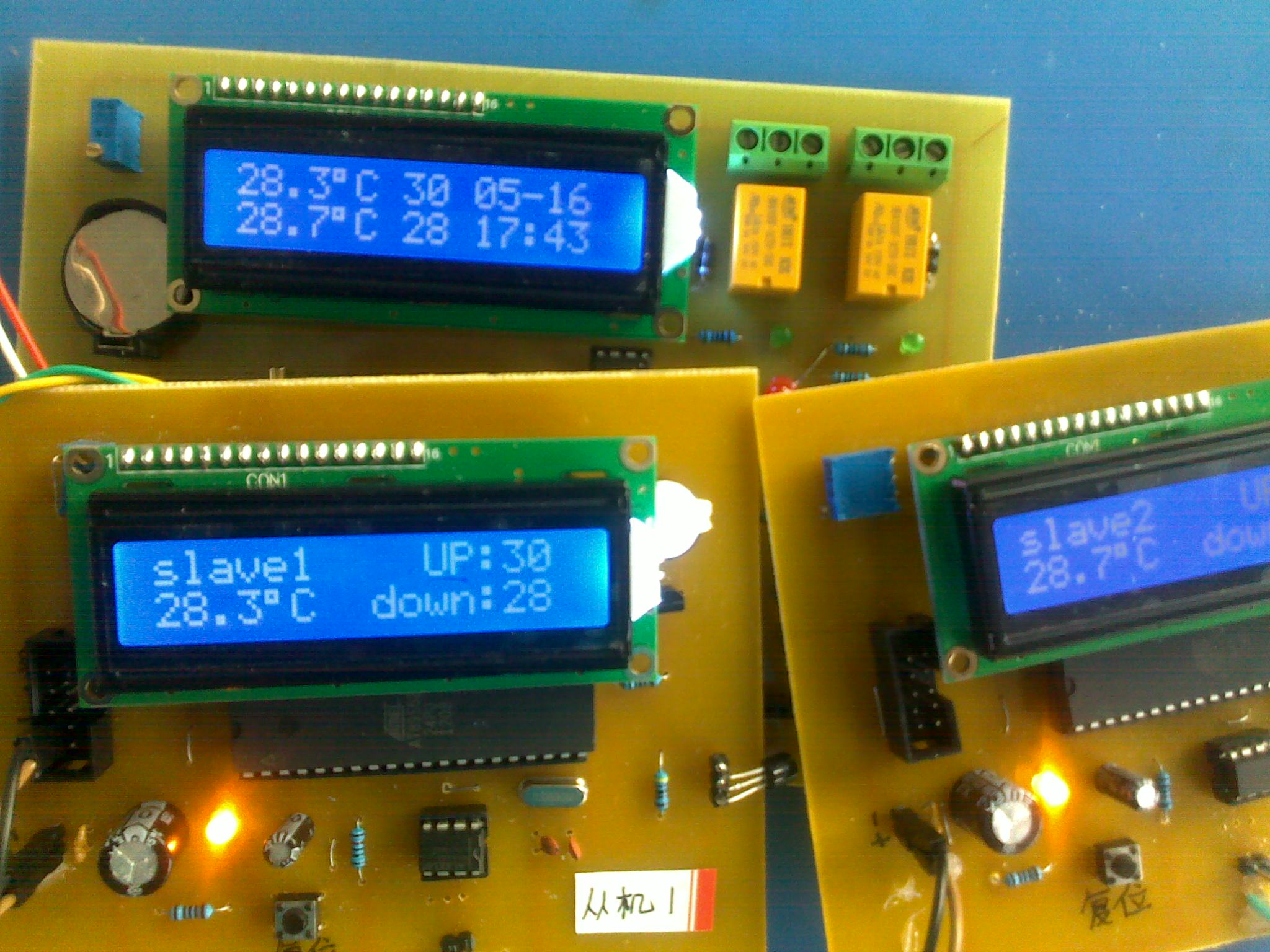

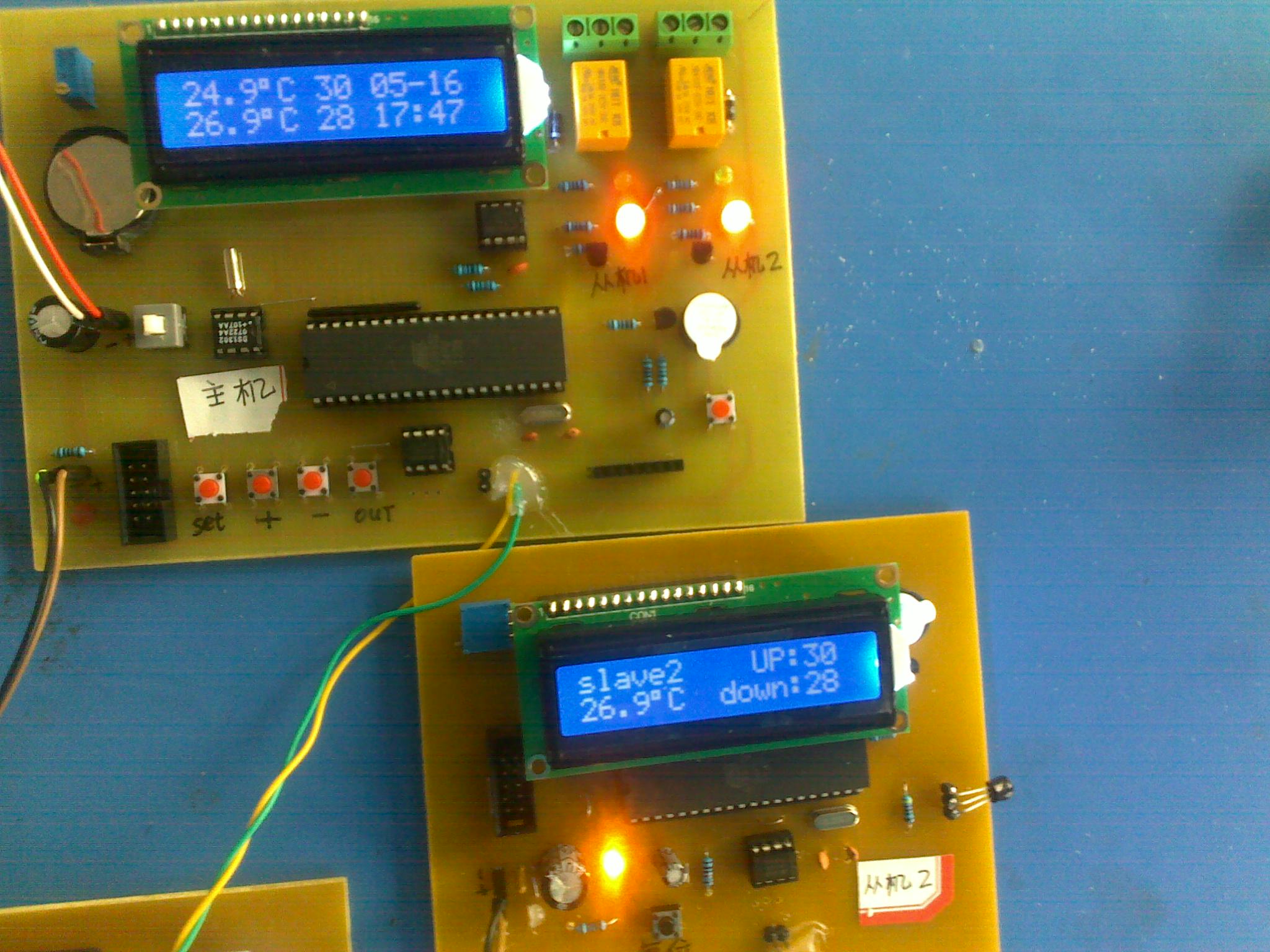

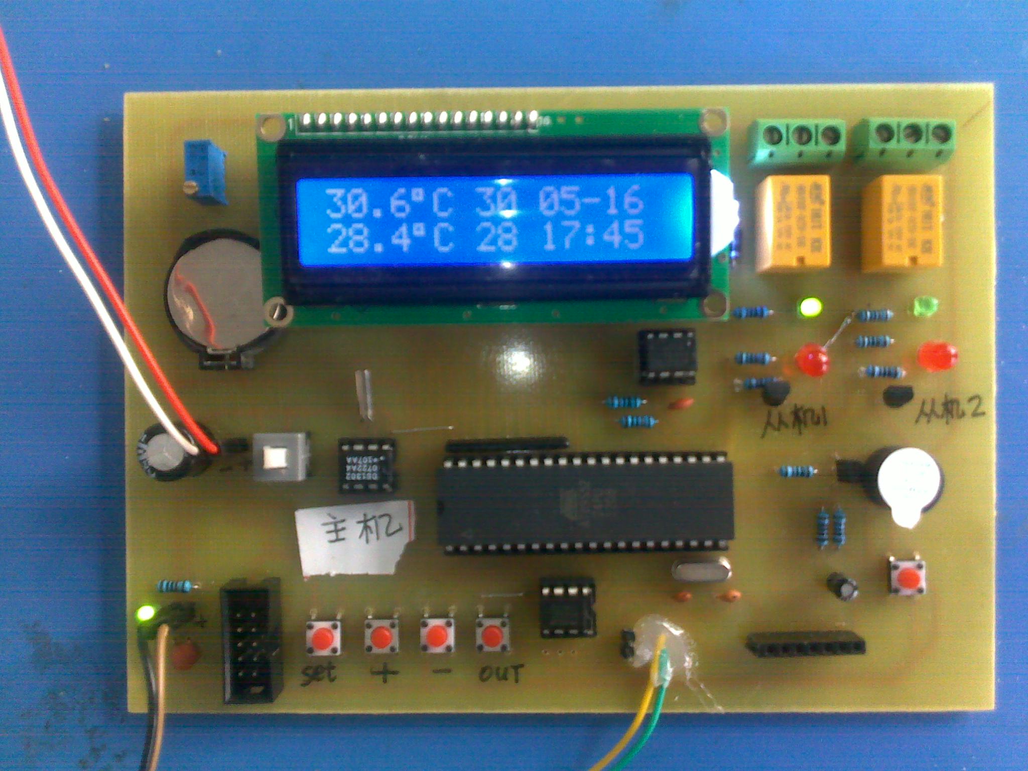

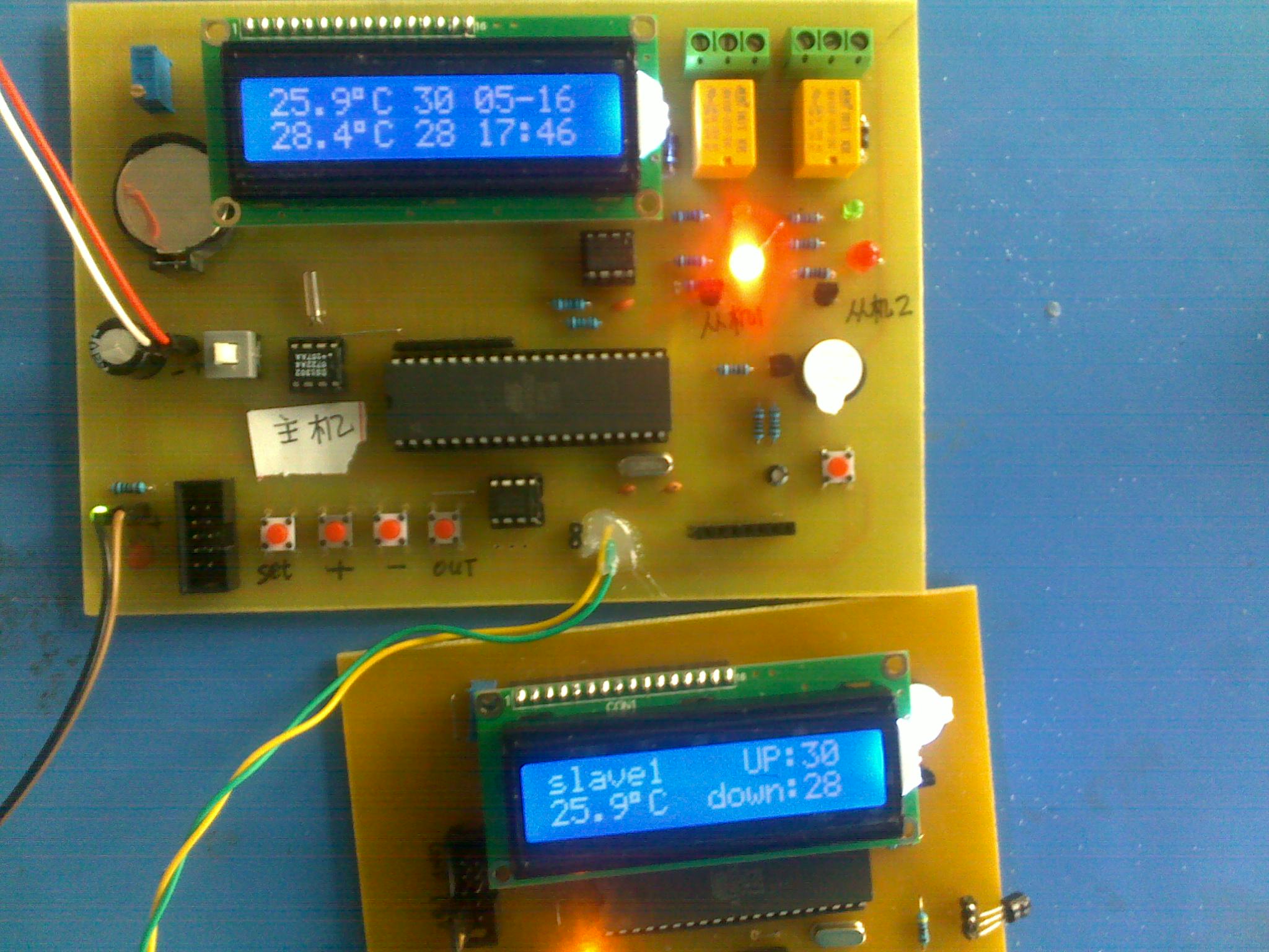

单片机RS-485总线无线遥控温控系统程序原理图PCB设计
