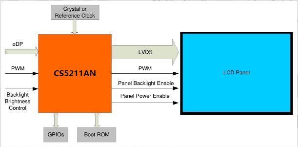

CS5211是一款DP转LVDS的桥接芯片,可将eDP输入转换为LVDS信号。CS5211的高级接收器支持嵌入式显示端口(eDP1.1规范。该设备将解码RGB格式的高速eDP的交流耦合差分信号,并驱动与LVDS接口集成的TFT面板。内置LVDS发射机配备灵活的OpenLDI/SPWG位映射,能够驱动单端口或双端口(18/24位)LVDS面板。CS5211LVDS输出可以配置为支持高达1920x1200分辨率,刷新率为60赫兹。此外,CS5211还具有背光逆变器控制、亮度调节、图像抖动算法和EMI抑制机制等增强显示功能,有利于系统制造商。
CS5211配置为eDPLVDS转换器;LVDS发送器支持单端口18位、单端口24位、双端口18位和双端口24位传输,并支持OpenLDISPWG位映射。
CS5211设计DP转LVDS转换器或者DP转LVDS转接板如下所示:
DP转LVDS转接板或者DP转LVDS屏转接板
