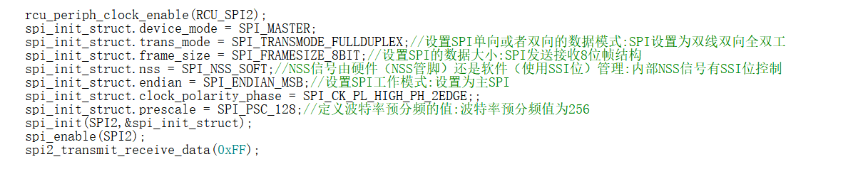

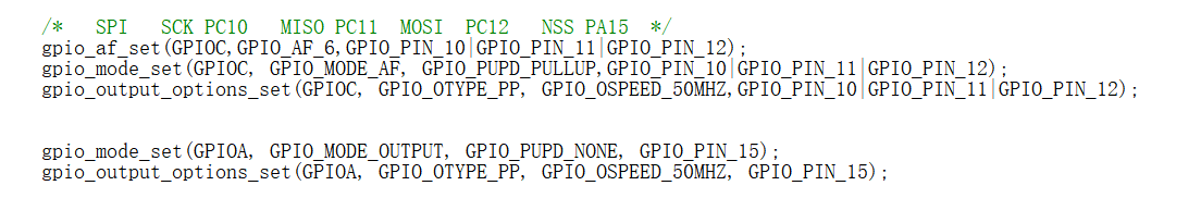

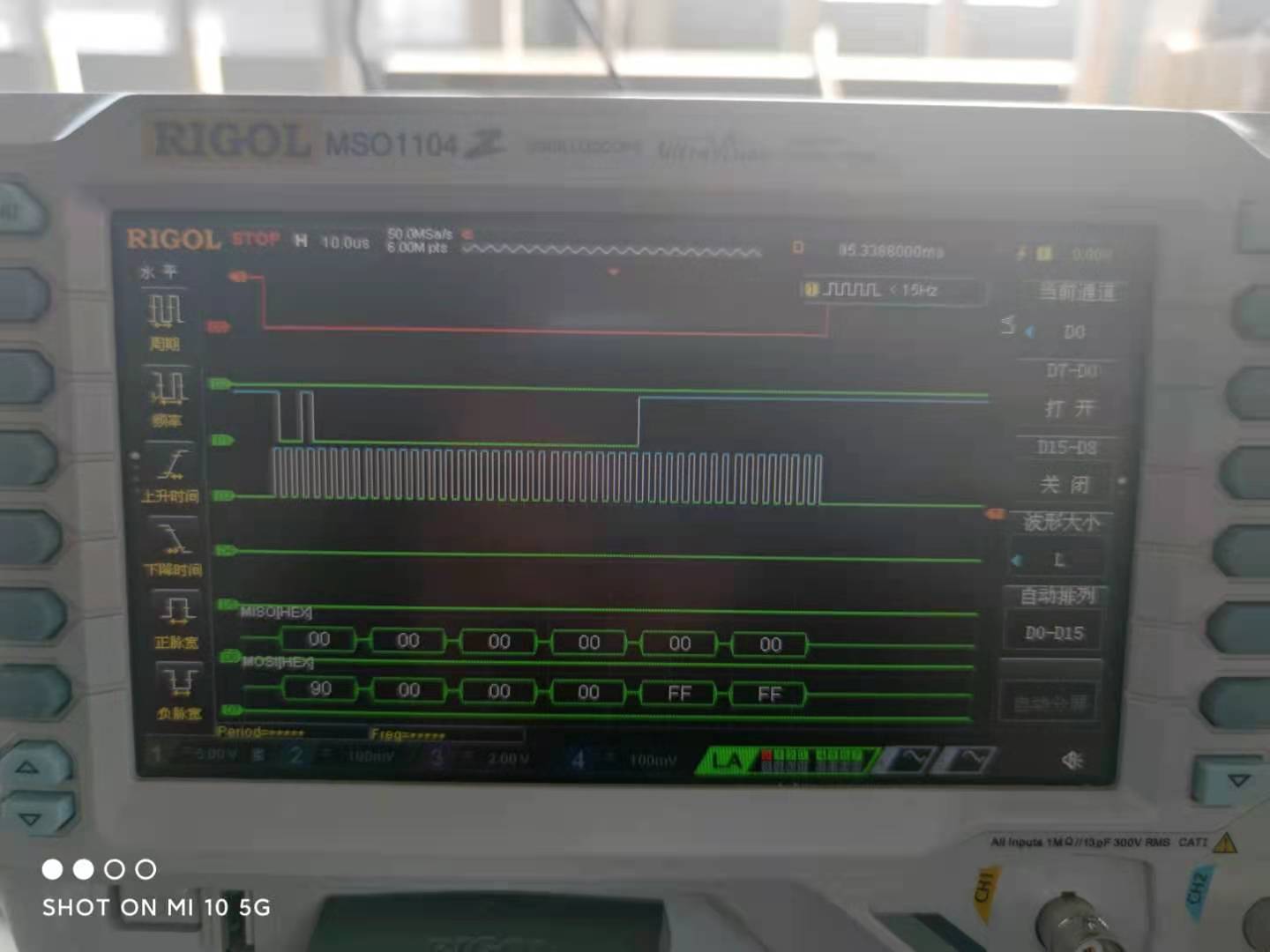

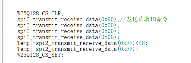

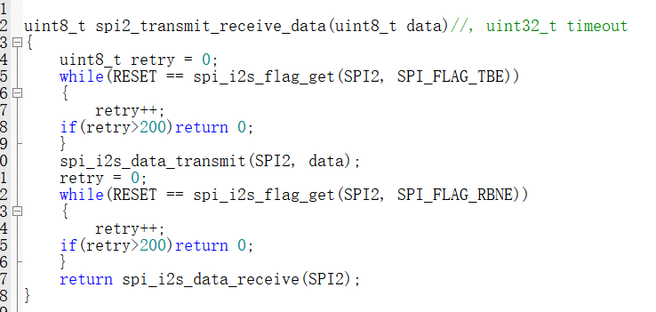

SPI的MISO一直为0XFF
MOSI 的数据是对的

分析仪波形
分析仪波形
IO配置
IO配置
spi发送接收
spi发送接收
spi配置
spi配置
读ID
读ID
ID:871721 发表于 2024-11-8 16:18 来自触屏版 | 只看该作者
换个25Q128试试?
ID:517951 发表于 2024-11-27 07:56 | 只看该作者
问题解决了吗? 我这里读25Q128的ID也不对.换了ic也一样不对.
ID:777254 发表于 2024-11-28 19:27 | 只看该作者
把频率调低一点试试
ID:879348 发表于 2024-11-29 14:12 | 只看该作者
当调试遇到困难,先IO模拟SPI确定
ID:1138038 发表于 2024-11-29 17:00 | 只看该作者
调一下频率试一试
