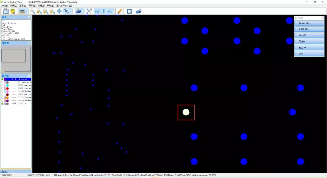

1.读
读入孔层文件;
图一Vayo-Gerber View 读入 Drill 层
2.选
显示孔层,隐藏其它层,点击孔,即可选中;
图二Vayo-GerberView 已选定的孔,高亮显示

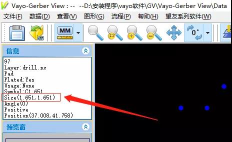

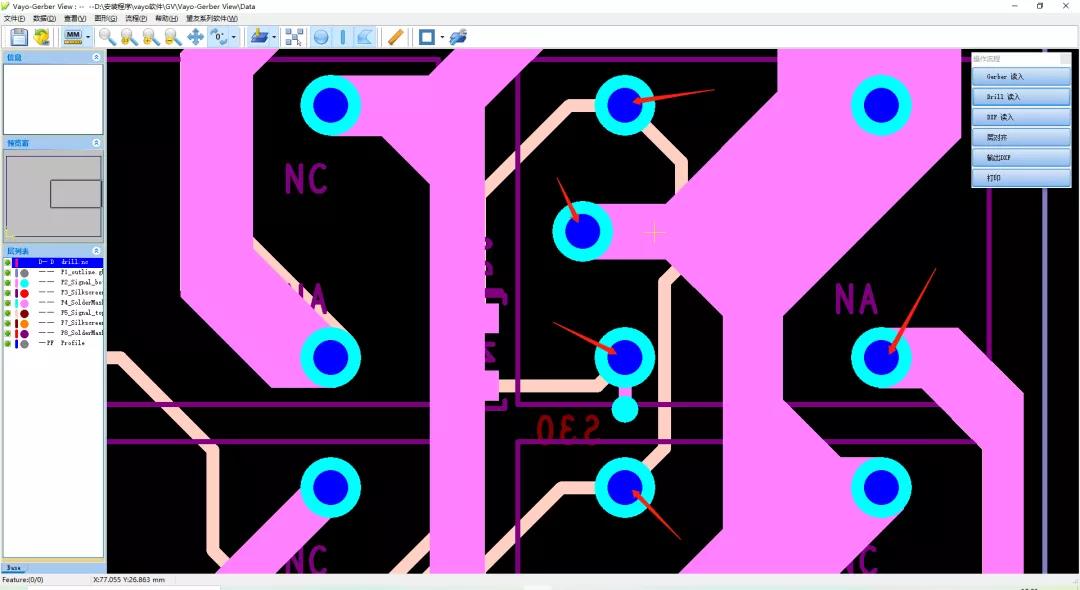

3.看
左上角信息窗口自动显示所有孔属性,红色线框内即为孔的直径:
图三Vayo-GerberView 孔属性
还可以按快捷键:Q键,显示结果哦~
