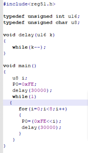

程序下载到单片机里面,不应该是亮一颗灭一颗吗?为啥是一颗一颗接着亮不熄灭。
ID:953771 发表于 2021-7-17 18:58 来自触屏版 | 只看该作者
请各位大佬指教

ID:824490 发表于 2021-7-17 20:10 | 只看该作者
P0=(0XFE<<i)
这个代码是没有补位的。当左移一位后,最低位补进的是“0” ,所以你要作补“1”处理
ID:953771 发表于 2021-7-17 20:23 来自触屏版 | 只看该作者
名字不是重点 发表于 2021-7-17 20:10
P0=(0XFE
是不是就像,0xFE(1111  1110)往左移变成了
1111  1100,所以才不会熄灭。
ID:953771 发表于 2021-7-17 20:25 来自触屏版 | 只看该作者
P0=(0XFE
请问要补1的话应该怎么补
ID:824490 发表于 2021-7-17 20:31 | 只看该作者
用这个:_cror_ 指令,这个是带“C”标志移位的。简单地说是就环形移位,省去补“1”的动作
ID:161164 发表于 2021-7-17 22:16 | 只看该作者
地狱火 发表于 2021-7-17 20:25
请问要补1的话应该怎么补
P0=(P0<<1)&0x01;
P0=~(0x01<<i);

ID:954312 发表于 2021-7-18 13:38 | 只看该作者
这个左移是后面自动补0,你可以定义一个变量移位然后对它取反,或者直接用—crol—(i,1)进行向左移位
