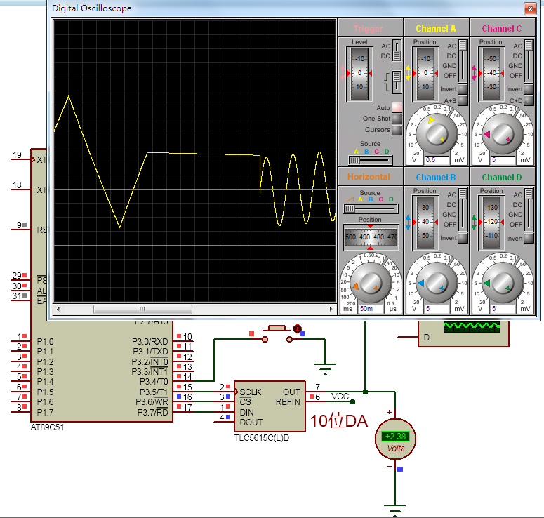

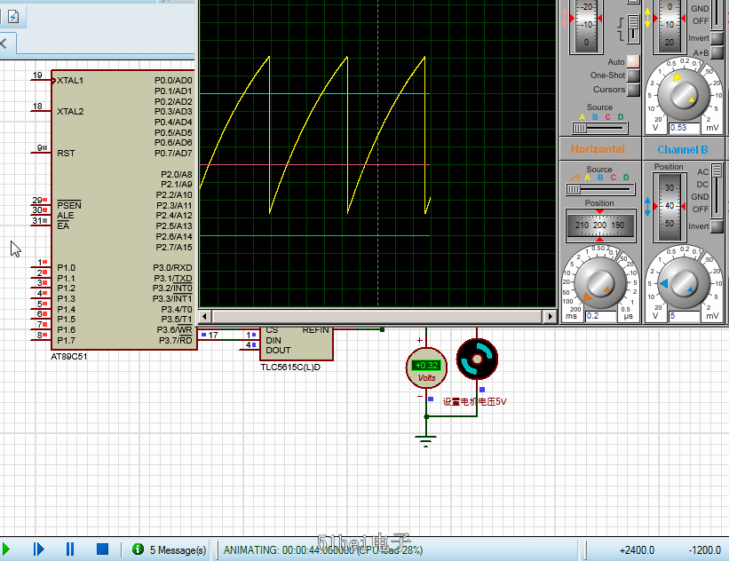

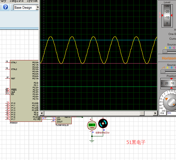

       本次实验实现了三角波、锯齿波、正弦波的转换。并且通过本次实验可以了解DA10位TLC5615芯片的运用。

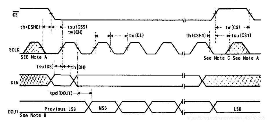

  • 单5V电源工作;
  • 3线串行接口;
  • 上电时内部自动复位;
  • 10位DAC电路;
  • 推荐工作条件:负载电阻不得小于2KΩ
  • TLC时序电路图
       TLC5615周期取值方法(我这里一个周期采了512个点)
       用EXCEL公式 =INT(SIN( A2 *2 * 3.1415926)/512) * 512+0.5)
       TLC5615判断最高频率或最低频率
       KEIL5先设置系统时钟为12MHZ
       运行DEBUG,观察左侧SEC的差值
       用差值乘以采样的数值算出来的值是被测信号最低时刻的周期
       再把所设变量数值加到最大再次运行DUBUG得出来的是最高时刻的周

  9. u8 tab[]={           //此数组内的数据为,da输出对应电压值对应的数字量,0是0V,255是5V
  10. 135,145,158,167,176,188,199,209,218,226,234,240,245,249,252,254,254,253,251,247,243,237,230,222,213,204,193,182,170,158,
  11. 146,133,121,108,96,84,72,61,50,41,32,24,17,11,7,3,1,0,0,2,5,9,14,20,28,36,45,55,66,78,90,102,114,128
  12. };

  30. //void getSinTab(u8 point,u16 maxnum)
  31. //{
  32. //        float x;
  33. //        float jiao;
  34. //        jiao=360.000/point;
  35. //        for(i=0;i<point;i++)
  36. //{
  37. //        x=jiao*i; //得到角度值
  38. //        x=x*(3.14/180); //角度转弧度  弧度=角度*(π/180)
  39. //        tab[i]=(maxnum/2)*sin(x)+(maxnum/2); // tab[i] 为得到的正弦波数据,用于送给DA输出。
  40. //}
  41. //}

  47. //  getSinTab(64,1024);
  48.         while(1)
  49.         {
  50.                 if(j==0)
  51.                         {WriteDA(da++);
  52.                                 if(da>482)da=0;//Vout=2*5V*da/1024。实际输出最大为4.6V到4.7V
  53.                                 delay16(1000);}
  54.                 if(j==2)
  55.                         {
  56.                                 u16 k;
  57.                                 for(k=0;k<64;k++)
  58.                                         {

  82. //TLC5615最大输出电压为VDD-0.4V。5V的逻辑电平最大输入电压为4.6V,参考电压Vref输入必须在0~2.3V范围之内
  83. //SPI最大传输速度为1.21MHz,DA转换时间12.5us,故一次写入数据(CS引脚从低电平至高电平跳跃)后须延时15us左右才可第二次刷入数据

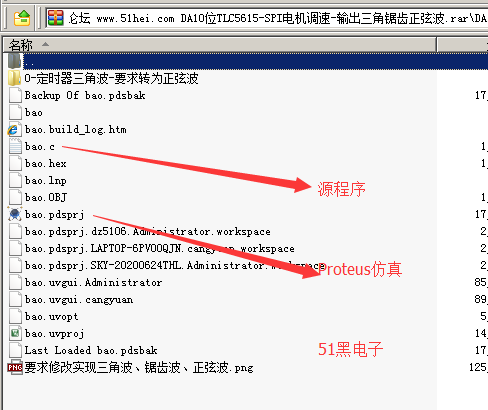

所有资料51hei提供下载:
DA10位TLC5615-SPI电机调速-输出三角锯齿正弦波.7z (367.48 KB, 下载次数: 29)
