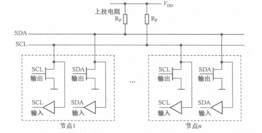

I2C总线接口的电气结构如图3.1所示,组成I2C总线的串行数据线SDA和串行时钟线SCL必须经过上拉电阻Rp接到正电源上,连接到总线上的器件的输出级必须为“开漏”或“开集”的形式,以便完成“线与”功能。SDA和SCL都为双向I/O口线,总线空闲时皆为高电平。总线上数据传送最高速率可达100KB/s。
图3.1 I2C总线接口电气结构

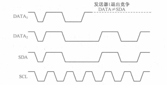

I2C总线上可以实现多主双向同步数据传送,所有主器件都可发出同步时钟,但由于SCL接口的“线与”结构,一旦一个主器件时钟跳变为低电平,将使SCL线保持为低电平直至时钟达到高电平,因此SCL线上时钟低电平期间由各器件中时钟最长的低电平时间决定,而时钟高电平时间则由高电平时间最短的器件决定。
为了使多个主机数据能够正确传送,I2C总线中带有竞争检测和仲裁电路。总线竞争的仲裁及处理由内部硬件电路来完成。当两个主器件发送相同数据时,不会出现总线竞争。当两个主器件发送不同数据时,才出现总线竞争。其竞争过程如图3.2所示。当某一时刻主器件1发送高电平,而主器件2发送低电平, 此时由于SDA的“线与”作用,主器件1发送的高电平在SDA线上反映的是主器件2的低电平状态,这个低电平状态通过硬件系统反馈到数据寄存器中,与原有状态比较,因不同而退出竞争。
图3.2 总线竞争过程

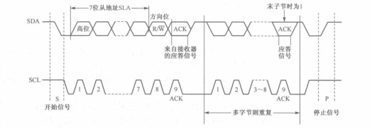

I2C总线可以构成多主数据传送系统,但只有带CPU的器件可以成为主器件。主器件发送时钟、启动位、数据工作方式,从器件则接收时钟及数据工作方式。接收或发送由数据的传送方向决定。I2C总线上数据传送时的启动、结束和有效状态都由SDA、SCL的电平状态决定,在I2C总线规程中启动和停止条件规定如下。
①启动条件:在SCL为高电平时,SDA出现一个下降沿,则启动I2C总线。
②停止条件:在SCL为高电平时,SDA 出现-一个上升沿,则停止使用I2C总线。
除了启动和停止状态,在其余状态下,SCL 的高电平都对应于SDA的稳定数据状态。每一个被传送的数据位由SDA线上的高、低电平表示,对于每一个被传送的数据位都在SCL线上产生一个时钟脉冲。时钟脉冲在高电平期间时,SDA线上的数据必须稳定,否则将被认为是控制信号。SDA只能在时钟脉冲SCL为低电平期间时改变。
启动条件执行后总线为“忙”,在结束信号过后的一定时间内总线被认为是“空闲”的。在启动和停止条件之间可传送的数据不受限制,但每个字节必须为8位。首先传送最高位,采用串行传送方式,但在每个字节之后必须跟一个响应位。主器件收/发每个字节后产生一个时钟应答脉冲,在这期间,发送器必须保证SDA为高,由接收器将SDA拉低,称为应答信号(ACK)。主器件为接收器时,在接收了最后一个字节之后不发应答信号,也称为非应答信号(NOT ACK)。当从器件不能再接收另外的字节时,也会出现这种情况。I2C总线的数据传送如图3.3所示。
图3.3 I2C总线的数据传送

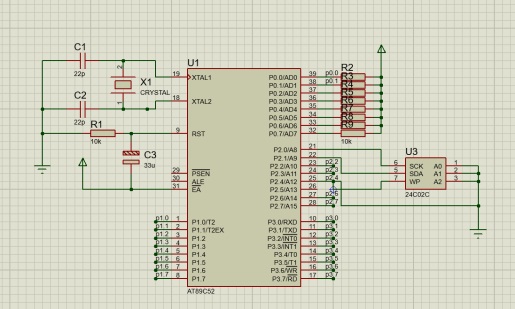

3.2 24C02与AT89C52单片机接口的Proteus仿真电路3.2.1仿真电路
如图3.4所示为24C02与AT89C52单片机接口的Proteus仿真电路,给出一个采用普通AT89C52单片机模拟IC总线时序来扩展串行外部EEPROM存储器24C02。24C02 是一种I2C接口EEPROM器件,它具有256x8位的存储容量,工作于从器件方式,每个字节可擦/写100万次,数据保存时间大于40年。写入时具有自动擦除功能,还有页写入功能,可一次写入16字节。24C02 芯片采用8脚DIP封装,有Vcc、Vss 电源引脚,SCL、SDA通信引脚,A0、A1、A2地址引脚和WP写保护引脚。WP脚接Vcc时,禁止写入高位地址(100H~1FFH), WP脚接Vss时,允许写入任何地址。A1和A2决定芯片的从机地址,可接Vcc或Vss, A0不用,应接Vcc或Vss。
图3.4 24C02C与AT89C52单片机接口电路的仿真电路图

仿真图丢失了,大家自己画一下吧.
