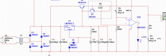

2.2.5  扩流电路
三端集成稳压器的输出电流都因为集成芯片的内在因素有一定的限制,通过外接大功率三极管的方式,可实现输出电流的扩大。如图2-15所示。
图2-15 扩流电路
在图2-15中,输出电流经三管的基极输入,发射级输出,由于三极管工作在放大区,故输出电流被放大了。电路在接入两个二极管VD,用以补偿三极管的基极与发射极之间的电压降,使电路的输出电压基本等于三端稳压器的输出电压[10]。根据图2-15可知:
                                                        公式(2.1)
通过改变电阻R1的阻值可以改变流过二极管VD的电流,使二极管两端的电压大约等于UBE,接入二极管也抑制了三极管的温漂,输出电压更加稳定。电容C2的作用是滤掉二极管两端的脉动电压,从而减小输出电压的脉动部分。
2.2.6 限流保护电路
简易的限流保护电路如图2-16所示,虚线框内的电路为限流保护电路模块,由一个三极管Q1的基极与电阻R6串联构成,电阻R6又与负载串联,当负载电流增加,流过R6的电流也就增加,导致R6上电压增加,增加到一定程度,使三极管Q1上有达到三极管导通的电压降。三极管Q1导通后,三极管Q2基极上的电流被降低,从而起到限流的作用。
图2-16 限流保护电路
2.2.7过流报警电路
如图2-17所示,由于发光二极管或者蜂鸣器的最低驱动电压为3V,所以利用运算放大器LM358,制作一个电压比较器,达到输出高电平的目的。
电压比较器原理:当算M358正极输入端的电压大于负极输入端,LM358输出高电平。反之则输出低电平。
将LM358的负极输入端接入限流电路三极管的发射级,LM358的电源输出由整流后的电压提供。假设设置过流报警电流值为1.5A,由于限流电阻为0.5欧,择此时限流电路三极管发射级电压为,调节图中滑动变阻器使LM358负极输入端电压为4.25V,这样就是电路当电流大于1.5A时就发出报警。
图2-17 过流报警电路

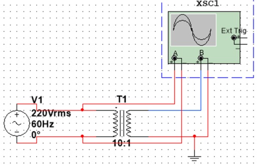

3
.1.1 变压模块

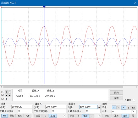

如图3-1所示的电路中由一个交流信号发射器提供一个220V60Hz的交流信号,选择一个匝数比为10:1的变压器进行变压,利用示波器观察其波形变换,波形如图3-2所示。
图3-1 变压电路
根据图3-2示波器所示波形,我们可以看出输入波形的峰峰值大约为306V,输出波形的峰峰值大约为24V,经过计算可知输入的波形大约缩小了十二倍左右变成了输出波形。
图3-2 变器输出波形图

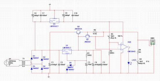

3.1.4 直流稳压电源的仿真测试
图3-7 稳压电路
如图3-7稳压电路的仿真原理图,将电路的各个部分整合起来,组成一个完整的直流稳压电路。输入端加上普通220V50Hz交流电,先将负载设定为5欧根据万用表测量输出直流压为5.001V,输出电流为1A。

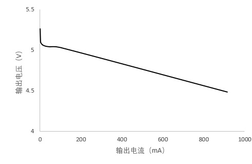

4.3 数据分析
(1)输出电压的稳定性分析
根据表4-1可知,当负载端电阻为5.7欧时,输出电压为4.48V,此时电压较负载较小的数据差异较大,主要原因时限流电阻的分压,由于限流电阻为0.5欧,当电流增加以后,限流电阻就会分得更多电压导致输出电压降低。根据表4-1数据画出输电压随输出电流变化的曲线图如图4-5所示。随着电流的增加即负载的增加,电压在逐步减小,但依旧被稳定在5V左右,符合直流稳压电源的设计要求。
图4-5 输出电压变化曲线图
(2)负载调整率计算
计算公式:
                            公式(4.1)
由表4-1可知,空载时输出电压为5.263V,由表4-2可知满载时输出电压为4.48V。故负载调整率计算值为。
