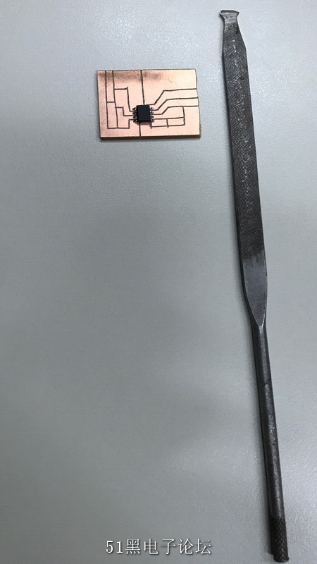

自制电路板刻刀
这个一拉一条线,你们是怎么自己刻电路板的

我觉得,这不太可能是“自制电路板刻刀”,更有可能是“意外获得电路板刻刀”。
ID:739610 发表于 2021-7-24 21:56 | 只看该作者
好歹拉线的时候用直尺啊  我都用过芯棒和直尺的配合 芯棒磨成三角状 刻的线很直 绝对比那啥咬一口强的多

我是用了手术刀、美工刀、雕刻刀和断掉的钢锯条雕刻,主要看线路板走线之间的间隙再选着刀具。

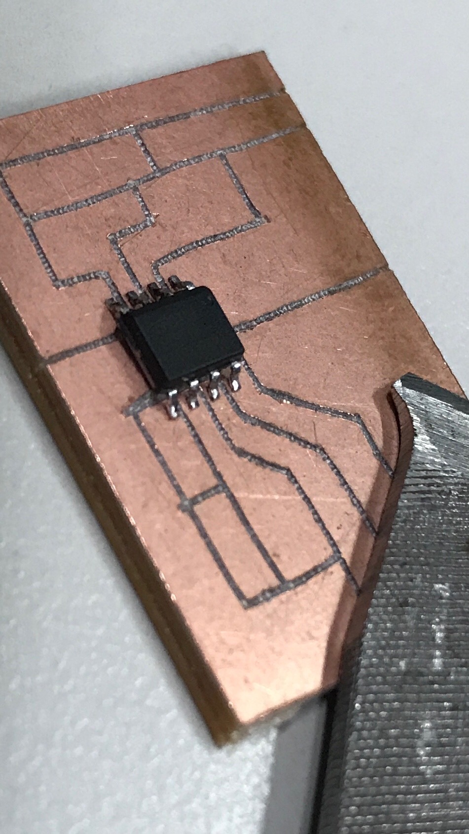

ID:1176435 发表于 2026-9-26 20:22 | 只看该作者
先钻孔,在铜箔面把连在一起的孔用记号笔划线,大概规划一下,左手压着板,右手握着美工刀从右上至左下斜着下刀切断铜箔,不必要横平竖直,走向不同的线路可以转动板子配合右手方向。当所有分割线切断一边后将板子转180°,再顺着切割线切另一边,间隔可大可小。切完后的分割线铜箔两边翘起,检查无误后可以撕掉,如果错了压平即可(后面补焊)。这样做出来的电路板保留大面积的铜箔,只有分割线,很美观。

ID:460466 发表于 2026-9-27 12:44 | 只看该作者
很受启发!效果不错,不知好用不好用?

先钻孔,在铜箔面把连在一起的孔用记号笔划线,大概规划一下,左手压着板,右手握着美工刀从右上至左下斜着 ...
油性记号笔涂层太薄保护铜箔作用差
