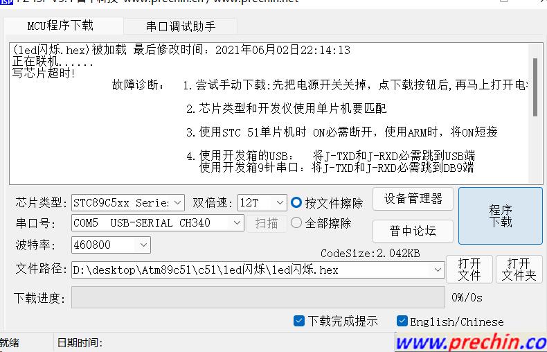

单片机烧录问题
单片机是普中89c52
ID:584814 发表于 2021-7-21 17:13 | 只看该作者
估计是选型有问题,可以偿试改一下再操作。
不排除是普中板子上的跳线问题(一般不会,建议查一下确定)。
还有就是普中这个东东比较呵呵(也只用过这个牌子的),试下先断开普中板电源点下载后迅速通电(普中板上有开关)。
ID:950257 发表于 2021-7-21 17:34 | 只看该作者
试一下冷启动下载
ID:934353 发表于 2021-7-22 08:39 | 只看该作者
首先看一下芯片选型正确不,选择适当的波特率,然后根据故障诊断上面的几条都试一下,如果都不行的可以考虑芯片坏了

ID:901068 发表于 2021-7-22 17:19 | 只看该作者
普中的板子需要一开始关板子上的电源开关,点了“程序下载”之后,再把板子上的那个自锁开关打开

ID:954170 发表于 2021-7-22 17:59 | 只看该作者
看看接线有没有问题,串口选择正确与否。
然后试试调整型号或者波特率,还有先关闭电源,再在按下载的时候打开电源
ID:955347 发表于 2021-7-22 18:12 | 只看该作者
轩辕顶托 发表于 2021-7-22 17:59
看看接线有没有问题,串口选择正确与否。
然后试试调整型号或者波特率,还有先关闭电源,再在按下载的时候 ...
欧克,已解决
