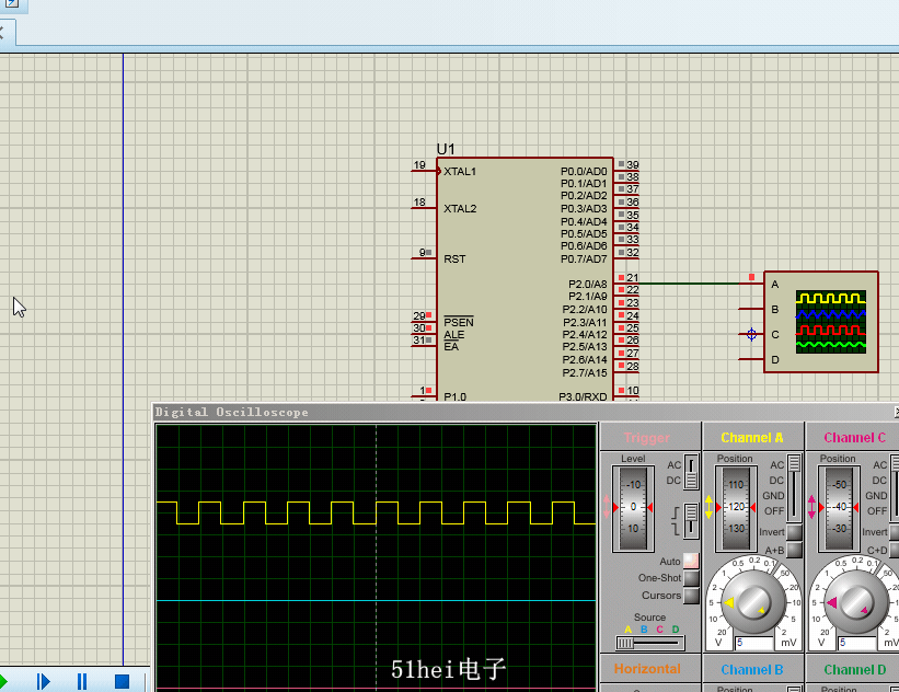

单片机简单汇编语言方波发生源程序与Proteus仿真
  1. ORG  0000H
  2. LJMP MAIN
  3. ORG 001BH
  4.         MAIN:
  5.         MOV TMOD,#10H
  6.         SETB TR1
  7.         LOOP:MOV TH1,#0FCH
  8.         MOV TL1,#18H
  9.         JNB TF1,$
  10.         CPL P2.0
  11.         CLR TF1
  12.         SJMP LOOP
  13.
  14.         END
