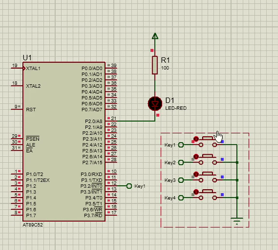

为什么单片机程序中这个D1就是不能两呢(外部中断0控制led1)
ID:946238 发表于 2021-7-23 19:28 | 显示全部楼层 |阅读模式
实验现象:下载程序后,操作 K3 按键使 D1 状态取反
接线说明: (具体接线图可见开发攻略对应实验的“实验现象”章节)
1,单片机-->LED&交通灯模块
P20-->D1
2,单片机-->独立按键模块
P32-->K3
注意事项:
#include "reg52.h" //此文件中定义了单片机的一些特殊功能寄存器
typedef unsigned int u16; //对数据类型进行声明定义
typedef unsigned char u8;
sbit k3=P3^2; //定义按键 K3

void Int0() interrupt 0 //外部中断 0 的中断函数
delay(1000); //延时消抖
if(k3==0)
led=~led;
ID:161164 发表于 2021-7-23 21:52 | 显示全部楼层
因为led只能亮,不能两
虽然出了警告,但也可以啊
代码没问题,那就是硬件问题
Led正负有没有接错?

ID:123289 发表于 2021-7-24 09:08 | 显示全部楼层
进入中断时,K3必=0,否则是不会进入中断的,所以 IF K3=0 没有意义。
在中断程序未退出之前,K3弹N次都是没有用的,因为中断进行中,无法再进入(当然按下也无用)。
但当你退出中断时,会立即再进中断(感觉上K3不听话)。
所以正确的做法是:
中断响应后:LED求反、延时、去除中断标记(弹动必会产生中断标记,去除它就不会立即再中断),退出中断服务程序。
当然K3在延时未结束之前会失效。这是你的程序可以改进的地方。
