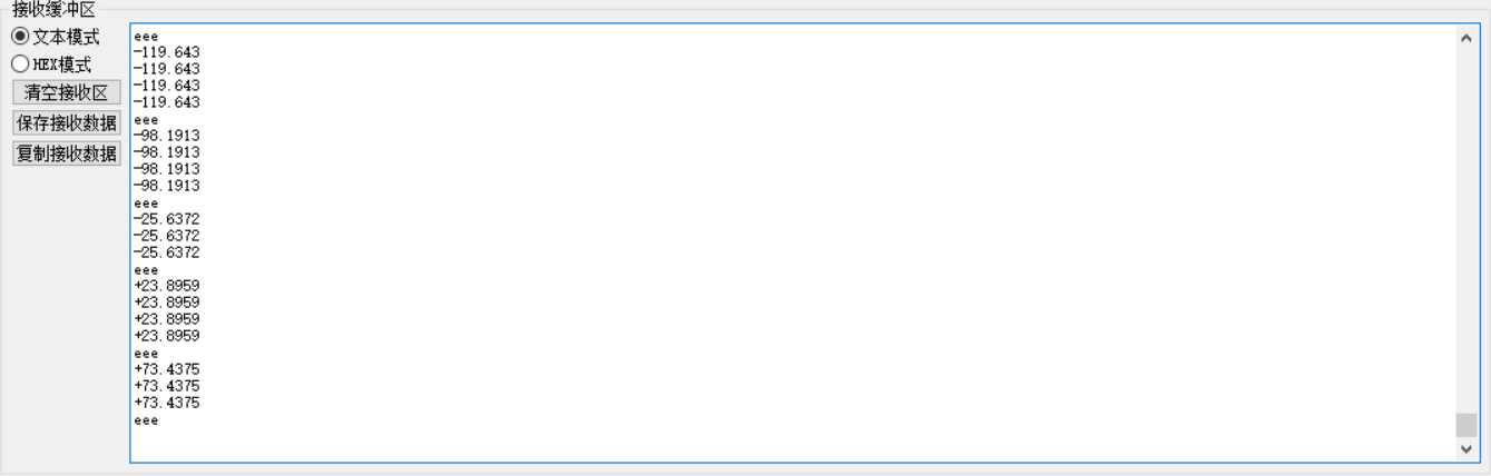

51单片机使用mpu6050的的dmp 输出的Yaw一直乱飘是怎么一回事?

图发不出来,我描述一下,就是输出的数据基本是错误的一会+50,一会-20,一会+110,又一会+20这样的,也不像是零飘的样子,感觉就是单纯的数据错误
ID:928549 发表于 2021-7-24 17:34 | 只看该作者
换了一块陀螺仪还是同样的问题,感觉是程序的问题,但不知道哪里错了,挣扎了好久
ID:928549 发表于 2021-7-30 15:10 | 只看该作者
求求了,有没有大佬指导下,按照手册重写了代码,(虽然发现了不少问题)但最后发现还是上次的问题还是没有解决,呜呜呜
ID:928549 发表于 2021-7-30 17:17 | 只看该作者
会不会是陀螺仪收到电磁干扰严重才会这样?,但看着输出的数据又不太像,由于电路是我的一个师兄设计的,当时也是初学者,也不排除有这个可能
ID:928549 发表于 2021-8-13 11:25 | 只看该作者
大家好,我找到问题所在了,是stc8a8k系列芯片硬件I2c有点问题,换成软件模拟I2C就没问题了
