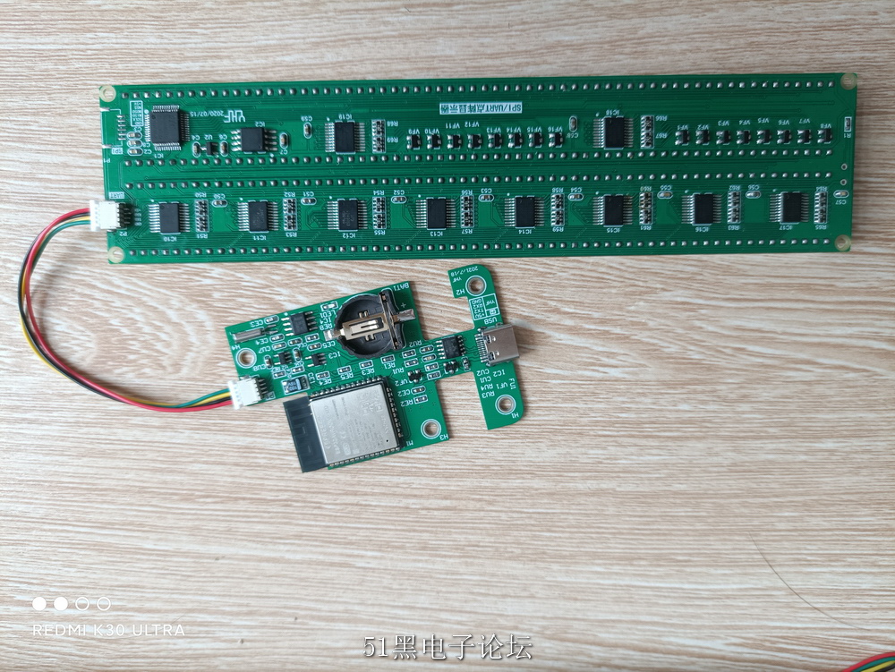

使用STC8A8K64S4A12为主控,可以自由烧录不同字体的16*16大小的字库。

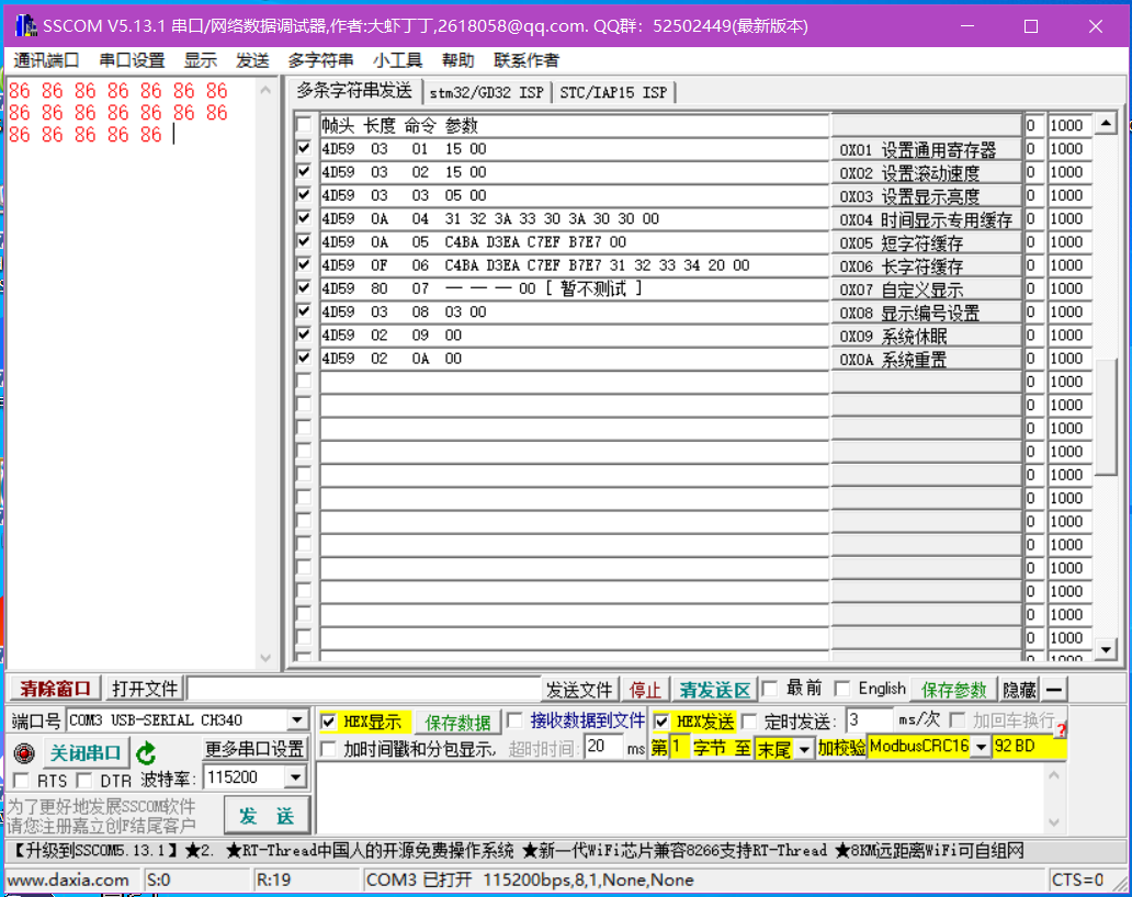

使用简单的串口控制控制协议,实现时间专用字符显示,短字符串,长字符串显示;
详细说明、原理图及代码已分享在附件中,有需要的可以下载查看。
显示器具有如下基本功能:
1.时间显示时,时间分号点自动闪烁,时间的每一个字符位均可独立向上滚动翻页显示;
2.短字符[8个字符]显示,默认向上滚动后停滞显示。
3.长字符[128个字符]显示,可以配置向上、下、左、右滚动显示;滚动速度可调节0~250共250级。
4.自定义显示,此时可作为如同常见的OLED屏来发送显示数据。
5.定义了几个简单的内置动画,可通过命令指定显示。
6.显示亮度可自由调节,可设置为0~10级,可设置为自动调节显示亮度,此时将通过环境亮度自动调节显示亮度。
7.代码及说明文档: 2020-07-26 点阵屏.zip (728.66 KB, 下载次数: 147)
限于文件大小,以下是一些简单展示,实际效果并非如此,绝对的丝滑:

图5-应用,网络天气时钟
应用
应用

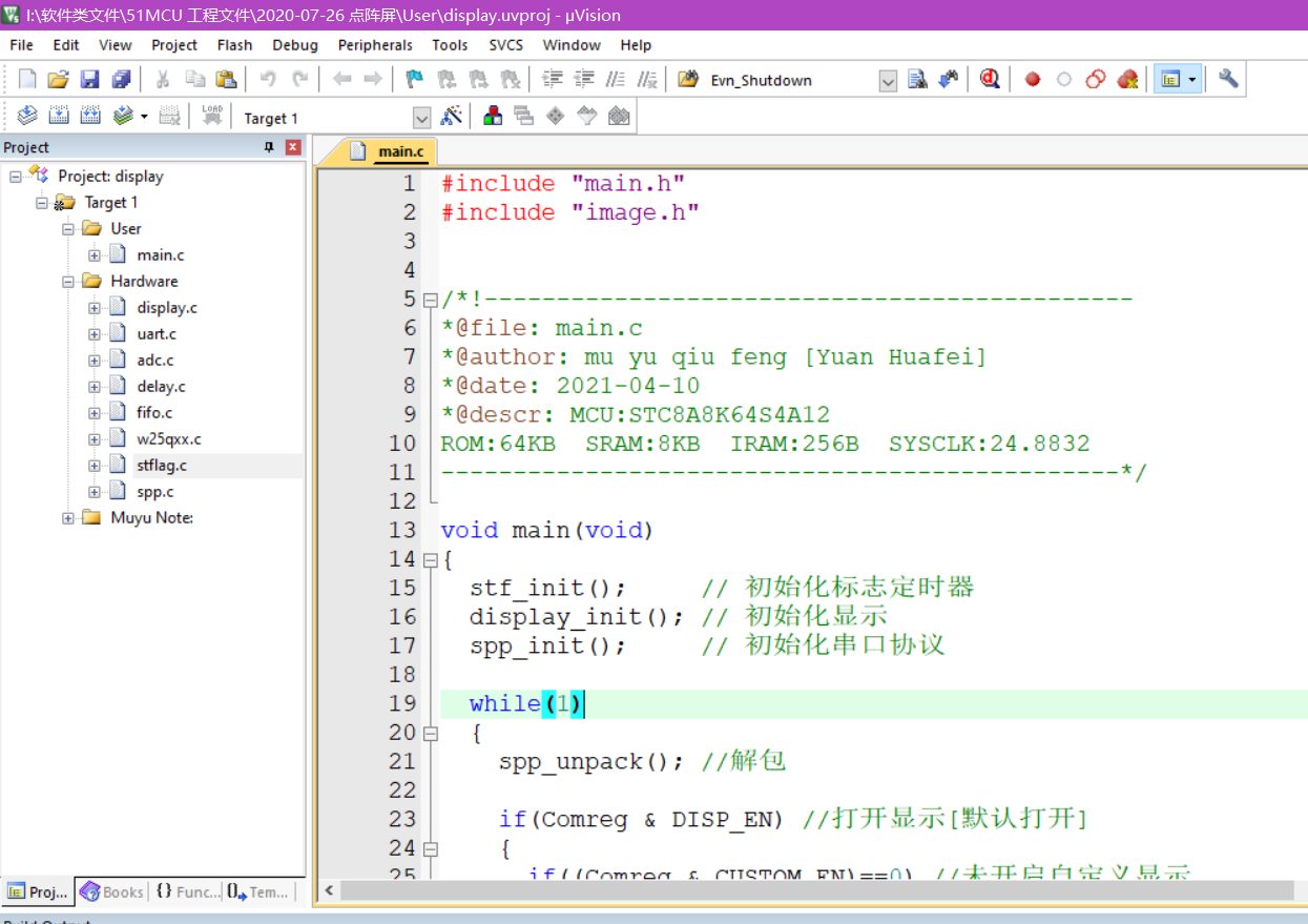

  1. #include "main.h"
  2. #include "image.h"
  3. /*!---------------------------------------------
  4. *@file: main.c
  5. *@author: mu yu qiu feng [Yuan Huafei]
  6. *@date: 2021-04-10
  7. *@descr: MCU:STC8A8K64S4A12
  8. ROM:64KB  SRAM:8KB  IRAM:256B  SYSCLK:24.8832
  9. -----------------------------------------------*/
  10. void main(void)
  11. {
  12.         stf_init();     // 初始化标志定时器
  13.         display_init(); // 初始化显示
  14.         spp_init();     // 初始化串口协议
  15.         while(1)
  16.         {
  17.     spp_unpack(); //解包
  18.
  19.     if(Comreg & DISP_EN) //打开显示[默认打开]
  20.                 {
  21.                         if((Comreg & CUSTOM_EN)==0) //未开启自定义显示
  22.                         {
  23.                           switch( Disp_num )
  24.                           {
  25.                                   case 1:
  26.                                 if(display_time_string())
  27.                                 {
  28.                                          Uart1_Send_Byte(0x04|0x80);
  29.                                 }
  30.                             break;
  31.
  32.                                   case 2:
  33.                                             if(display_short_string())
  34.                                                         {
  35.                                                Uart1_Send_Byte(0x05|0x80);
  36.                                                         }
  37.                             break;
  38.
  39.                                   case 3:
  40.               if(display_long_string(Comreg & SCROLL_DIR,Long_len))
  41.                                                         {
  42.                                                Uart1_Send_Byte(0x06|0x80);
  43.                                                         }
  44.                             break;
  45.
  46.                                   case 4: //播放内置动画1 跳跳球
  47.                                                   display_animation(img2,17);
  48.
  49.                             break;
  50.
  51.                                   case 5: //播放内置动画2 滑稽脸
  52.                                                   display_animation(img3,2);
  53.
  54.                             break;
  55.                                   case 6: //播放内置动画3 小娃跳大神
  56.                                                  display_animation(img4,4);
  57.
  58.                             break;
  59.
  60.                                   default: break;
  61.                     }
  62.                         }
  63.                   if(Comreg & 0x20) //开启自动亮度 [默认关闭]
  64.                   {
  65.                      display_auto_lum( );
  66.                   }
  67.                 }
  68.         }
  69. }
