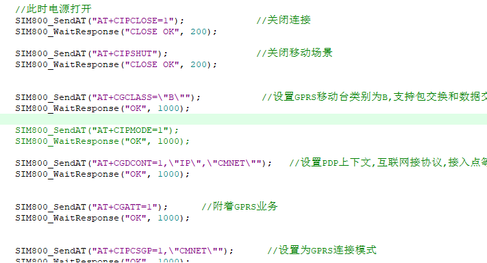

主控使用stm32,芯片用的sim800c,问题是与GPRS连接时断时续,上午测的连不上GPRS,net指示灯一直在附着网络。下午的时候又可以了。信号值在测试时一直为20靠上,开通了GPRS服务,确有流量,电压供电4v稳定供电,等待指令回复时间(超时判断)1s。监听串口如图所示。
发送AT+CGATT = 1,返回ERROE。
请大家讨论、指教

有没有怀疑到电源问题呢?用示波器看看发送时的电源。
ID:123289 发表于 2021-7-28 17:07 | 显示全部楼层
ID:689247 发表于 2021-7-28 17:14 | 显示全部楼层
源码连接网络顺序如下,除关闭连接错误外(因为连接GPRS在后面程序所以报错),其他均能收到返回OK。
屏幕截图 2021-07-28 171051.png C:\Users\meng\Desktop\屏幕截图 2021-07-28 171051.png
