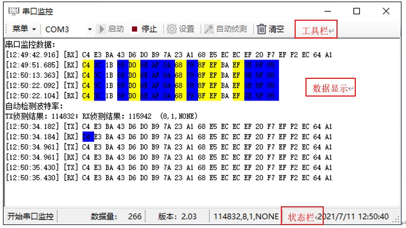

4.   软件介绍
上位机软件基于.NET架构编写,一般Win7及以上系统自带.NET。如果首次打开软件报错,请安装附件的“Microsoft.NET4.0.exe”或更高版本。
  4.1.  工具栏
工具栏包含菜单、COM号选择、刷新COM号、启动监听、停止监听、设置、自动侦测、清空选项。

4.2.  数据显示
显示监听到的数据信息
4.3.  状态栏
显示当前数据量和被监听串口的参数等基本信
