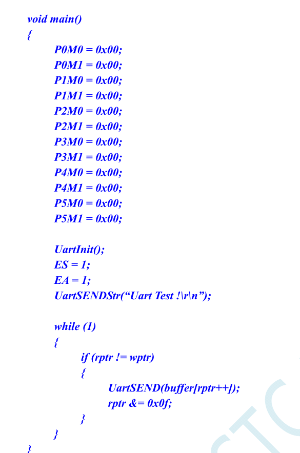

你有这个时间发帖子,怎么就不看一下数据手册呢?这就是数据手册中的例程
ID:934353 发表于 2021-7-30 16:59 | 只看该作者
准双向口就行
