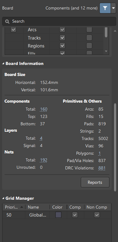

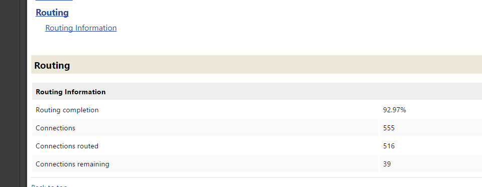

AD18布线提示未到100%,DRC检查无问题。如下图所示,死活查不出问题了。。。。求助

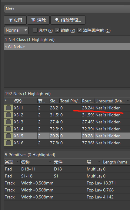

找到原因了,选择显示所有网络就没有这个问题了。。。
