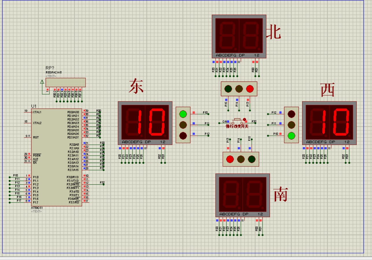

单片机中断控制交通灯 源程序
中断控制交通灯

main()
{EA=1;//允许中断
EX0=1;//允许外部中断0
IT0=1;//跳沿触发
{dongxi(15);//东西通行时间15秒
nanbei(30);//南北通行时间30秒
void into(void) interrupt 0  //外部中断0函数,用于强行更改红绿灯方向
{uchar i,j=1000,b;
P0=0XFF;
P1=P1&0X01;//判断如果P1最后一位为1,则东西方向为绿灯,南北方向为红灯
if(P1==0X01)
{P1=0X08;
for(b=0;b<3;b++)
{{for(i=0;i<10;i++)//黄灯闪烁次数
{delay1(100);
c=~c;
delay1(100);
P1=0Xe4;
delay(10);//改变之后的时间延时10秒
else
{P1=0X04;
for(b=0;b<3;b++)
{{for(i=0;i<10;i++)
{delay1(100);
d=~d;
delay1(100);
P1=0X09;
