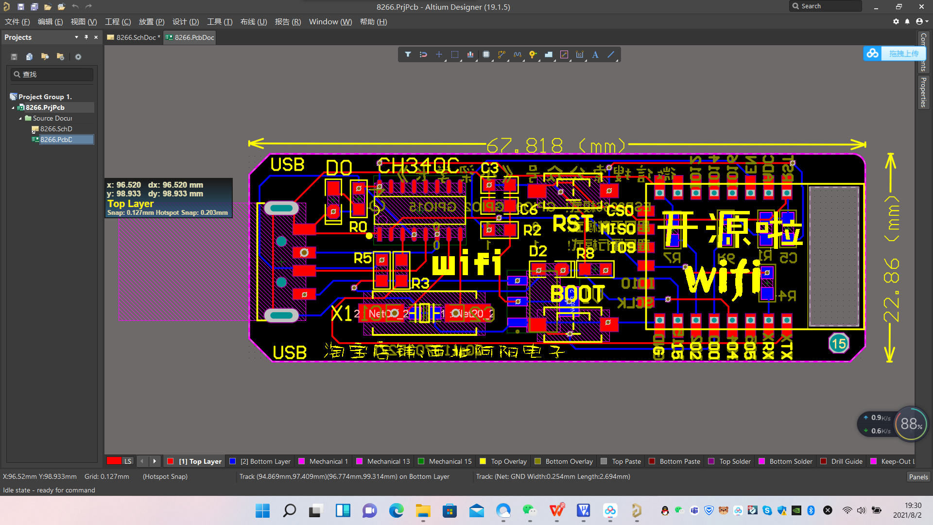

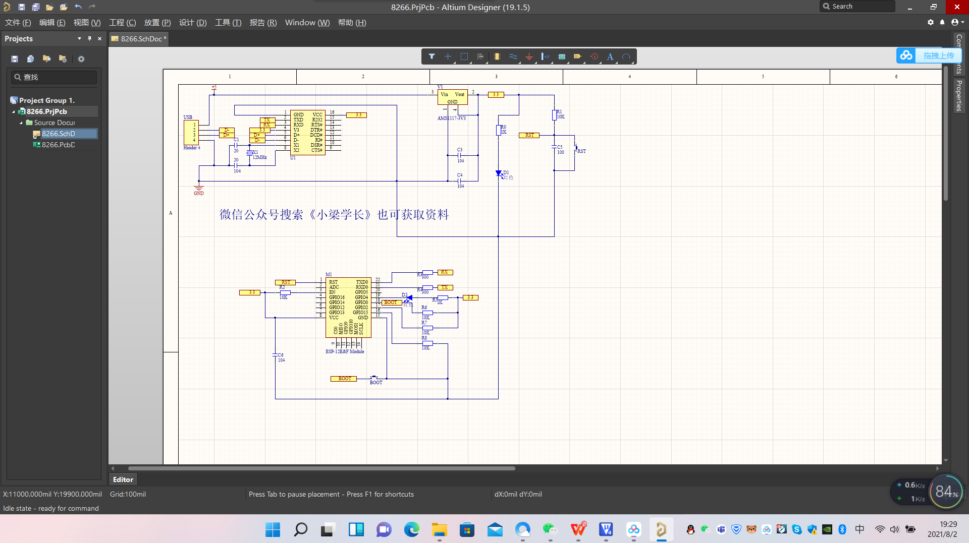

USB口可直接插入电脑使用,串口芯片设计可使用CH340C或CH34G,使用CH340G需要焊接外部晶振与起震电容,WiFi芯片可以使用ESP826612F或12E。
设计开源资料可在公众号《小梁学长》获取。
下面进行图片展示。
原理图展示
2D效果展示
3D效果展示

ID:92866 发表于 2021-8-5 20:39 | 显示全部楼层
PCB没有2.4G天线
ID:198608 发表于 2021-8-6 11:31 | 显示全部楼层
xrn12 发表于 2021-8-5 20:39
PCB没有2.4G天线
WiFi模块自带啊
