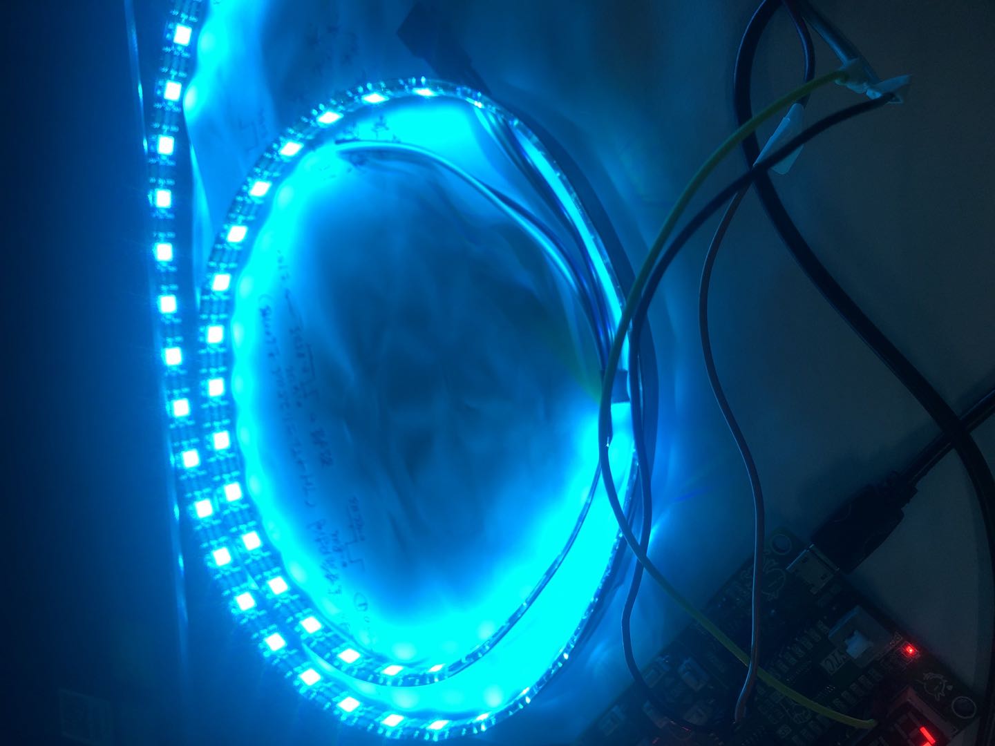

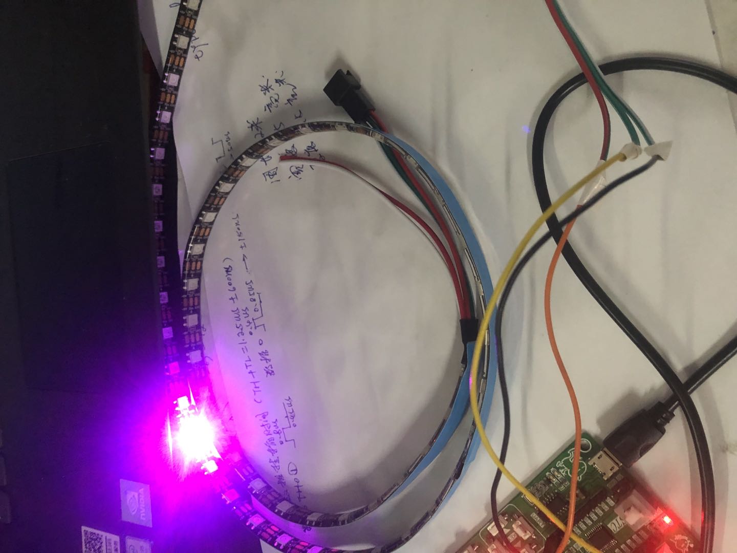

看见X宝 卖的ws2812灯带觉得挺好玩,闲来无事买了一条1米60灯的。自己写了个驱动 :功能 1 灯全亮(可调7色),2流水灯(可调7色),3 灯全亮闪烁(可调7色)
制作出来的实物图如下:

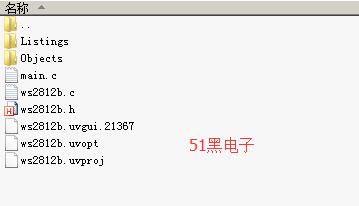

  186. …………限于本文篇幅 余下代码请从51黑下载附件…………
所有代码51hei附件下载:
ws2812b驱动.7z (24.66 KB, 下载次数: 397)
