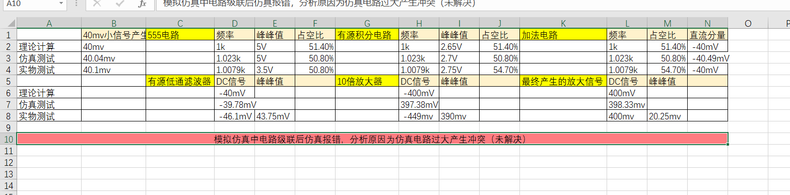

1.按要求完成加入噪声的微小信号的测量。输入小信号为直流40mV,噪声为频率为1KHz的三角波。检测结果用数码管显示。
2.完成电路的设计、仿真、安装、调试。
内容和要求
1.使用分压电阻网络产生40mV微弱直流信号。
2.使用555电路产生1KHz方波,并将方波送入积分器产生三角波。
3.使用LM324实现加法电路,将微弱直流信号和作为噪声信号的三角波叠加。
4.使用LM324搭成有源低通滤波器,通带截止频率100Hz,阻带截止频率500Hz,阻带衰减-40dB。
5.使用LM324实现10倍放大器的设计,放大滤波后的微弱信号。

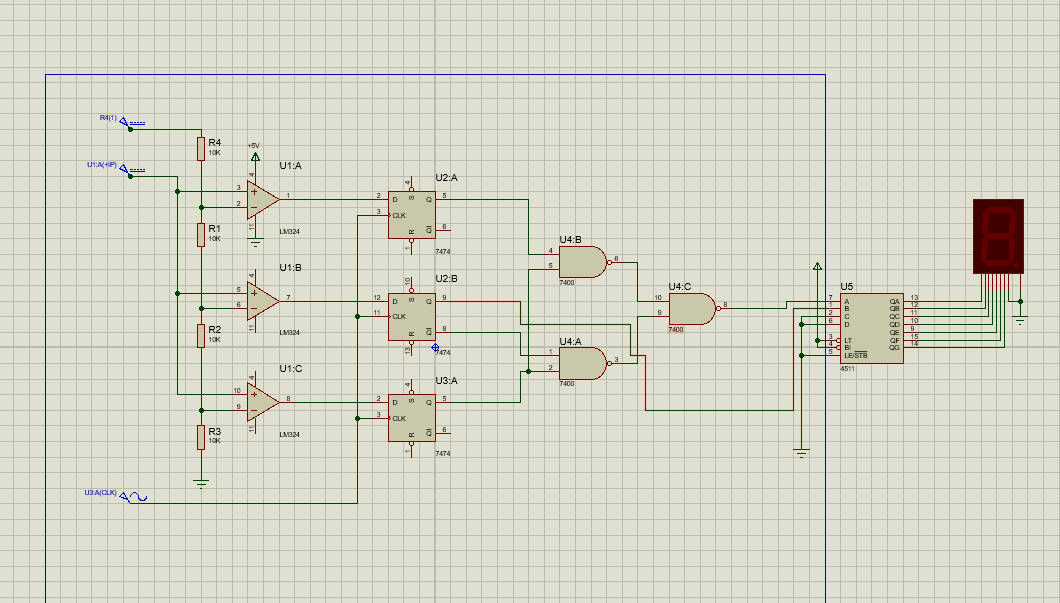

6.使用比较器,D触发器、与非门等电路设计一个2位的并联比较ADC。
7.使用电阻分压网络获得0.5V的基准电压。
8.使用CD4511组成显示电路,显示最终获得的测量电压值。

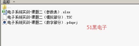

以上资料51hei下载地址:
电子系统实训-课题二.zip (32.59 KB, 下载次数: 26)

请问第一张的仿真图是完整的吗,感觉少不少东西
