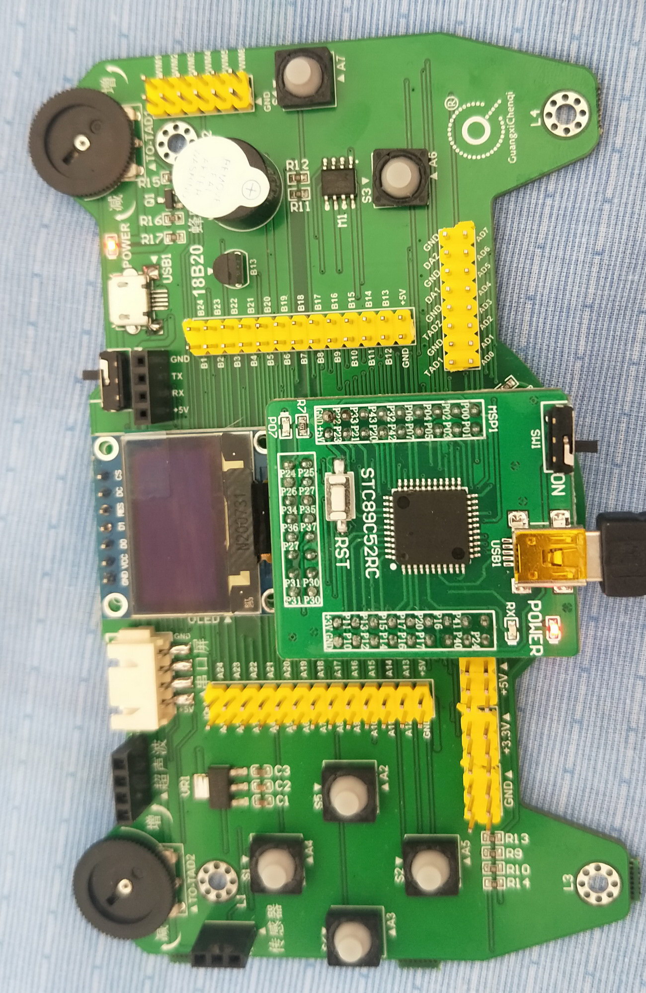

51单片机通电后单片机就一直响 power一直亮红灯
新手 求解答

ID:88256 发表于 2021-8-9 23:23 | 只看该作者
不是单片机一直响,单片机是不会响的,会响的是板上的蜂鸣器;
蜂鸣器如果是无源的,那就说明单片机里面有程序并且工作正常;
power 是电源指示灯,并且它是红色的,所以有电就一直亮红灯。

ID:743654 发表于 2021-8-10 08:55 | 只看该作者
你首先要搞清楚Power是什么,Power是电源指示灯,上电当然会亮了,其次是蜂鸣器响,是程序里面控制的(IO口控制,对应原理图查看),有些新的开发板为了测试板子好坏,烧录了蜂鸣器响的程序,你可以烧录别的程序看看蜂鸣器还响不响

ID:959574 发表于 2021-8-10 10:58 | 只看该作者
这是通电后的单片机情况
新建压缩.zip
5.3 MB, 下载次数: 3
通电情况

15#
ID:928549 发表于 2021-8-10 15:06 | 只看该作者
Change. 发表于 2021-8-10 11:14
51单片机的原理图
感谢各位大佬百忙之中抽空帮我看一下
你那D9是电源指示灯,通电后就会亮,表明当前已通电,你那个蜂鸣器是由单片机B15(P56)控制的,你可以试着写程序,把这个端口调成低电平,看一下会不会响。
16#
ID:330938 发表于 2021-8-10 17:33 | 只看该作者
你那个芯片核心板是可插拔的对吧?拔下来,上电,看蜂鸣器还响不响,这样可以简单判断出是硬件还是软件的问题,
17#
ID:959574 发表于 2021-8-13 08:56 | 只看该作者
你好 我把芯片核心拔了下来 上电之后蜂鸣器不响 就是那个power指示灯亮 请问是硬件原因还是软件原因啊
18#
ID:220661 发表于 2021-8-13 10:02 | 只看该作者
盲猜核心板上下方向插反了。
19#
ID:959574 发表于 2021-8-13 10:30 | 只看该作者
1093562897 发表于 2021-8-10 15:06
你那D9是电源指示灯,通电后就会亮,表明当前已通电,你那个蜂鸣器是由单片机B15(P56)控制的,你可以试 ...
感谢感谢 问题已经解决
20#
ID:959574 发表于 2021-8-13 10:34 | 只看该作者
感谢诸位花费时间既耐心又细心地回答我一个新手小白的问题 再次谢谢各位了 问题得到就解决了 原因在我不清楚蜂鸣器对应的控制键位导致的问题出现发生
21#
ID:94657 发表于 2021-8-13 10:38 | 只看该作者
POWER是通电指示灯,power不亮才不正常。另外,蜂鸣器响,根据电路判断是控制引脚为高电平时,蜂鸣器响。你蜂鸣器响,可能是因为单片机通电后处于复位状态,引脚默认为高
