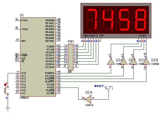

脉冲信号由AT89C51的P3.5输入,由单片机测量出脉冲信号的频率,并由4位数码管显示,具体电路如图5-19 所示。P1.0脚外接一开关key,按一下key则进行频率测试。其效果见如图5-19——频率7.458K的脉冲测试结果显示。
