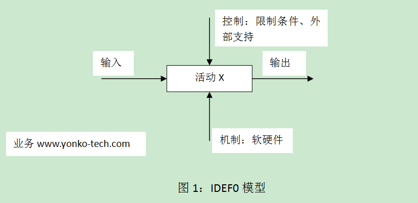

(1)IDEF0模型
活动:可以理解为功能。
输入:活动的输入,进入这个活动(功能)的在被这个活动改变之前的东西,如:采集的原始信号参数、来自上位机的指令等。
输出:活动的输出。经过这个活动(功能)的处理后的输出给下一个活动或者其他系统的东西,如:输出的控制信号、向上位机的反馈信号等。
机制:实现这个活动(功能)的软硬件基础。如:控制器、传感器、执行器等。
控制:这个活动(功能)的限制条件、外部支持等,如:电源、相关标准或者法规等。

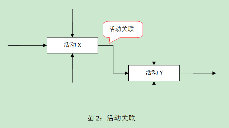

(2)活动关联
做好模型之后,需要对有关联的活动之间进行关联,找出哪些活动的输出是另外的活动的输入或者控制等。在做关联的时候,既找出不同活动之间的关系,同时也是对各个功能进行查漏补缺、相互验证的过程,这可以来弥补思维上的漏洞。
