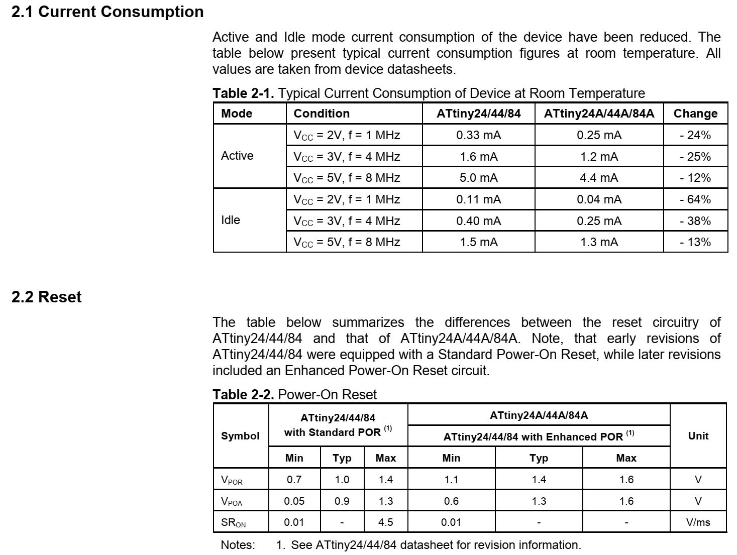

自己下载了ICC AVR722,用起来好像挺简单。但是没有ATTINY24A,只有ATTINY24,不知道是不是一样的(看规格书好像只有生产工艺的差别?)?

ID:161164 发表于 2021-8-16 10:50 | 显示全部楼层
有A和没有A的分别在于电气特性,在应用编程上没有分别
详情如下:
Migrating from ATtiny24_44_84 to ATtiny24A_44A_84A
编程方面可以用arduino IDE编程, 然后经Arduino UNO/Nano 烧写
详情如下:
Using the new ATtiny Processors with Arduino IDE
