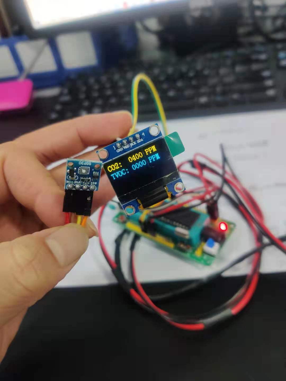

连接实物
连接实物

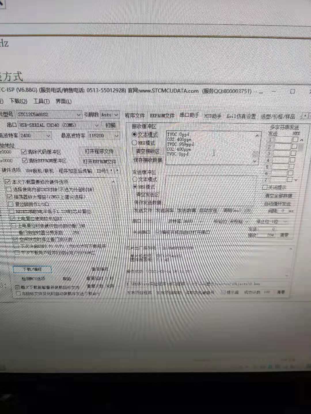

串口信息
串口信息

ID:419741 发表于 2021-8-16 10:04 | 只看该作者
lon7085 发表于 2021-8-14 18:04
感谢楼主分享,可否再分享下线路图?
我用的usb-232-串口下载器,stc-isp下载软件
