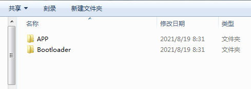

原理
MCU在运行APP 程序时,等待上位发送的升级指令,接收指令后通过复位重读代码选项指令转
至Bootloader程序区,随后 Bootloader程序接收更新程序数据,通过IAP 的操作方式对 APP 程序区更
新。

代码工程可以从51hei下载附件: HC89S003F4 OTA.rar (36.04 KB, 下载次数: 14)
文档: OTA升级.pdf (918.64 KB, 下载次数: 23)
