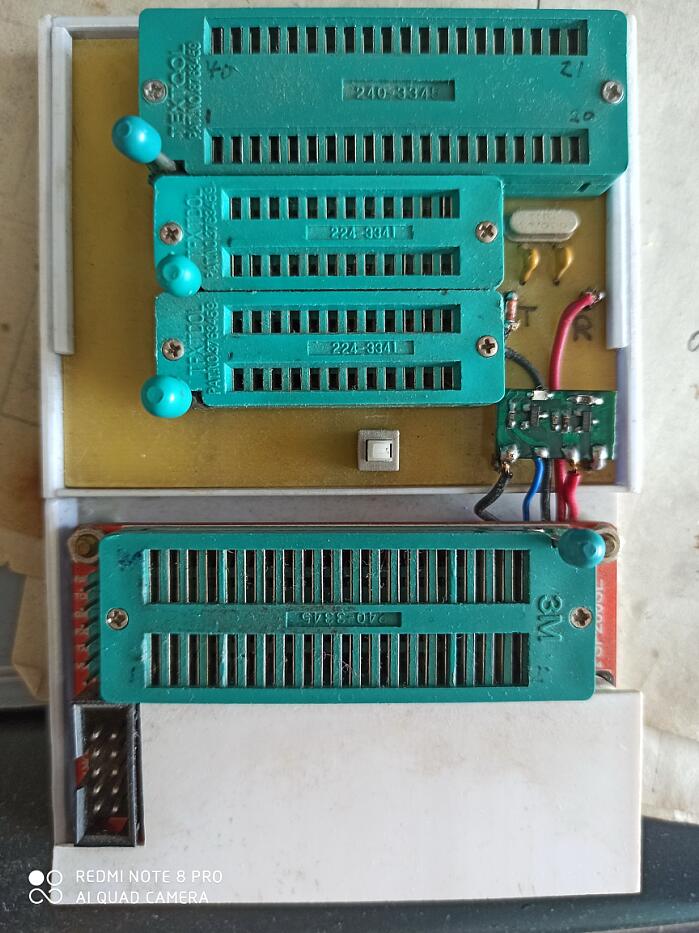

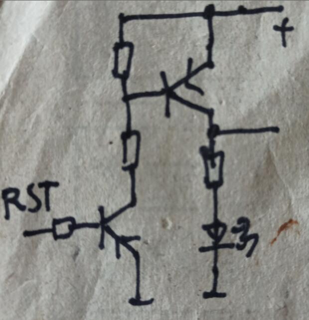

2TY是pnp三极管   A19T是p沟道场管  使用多次可以正常使用
ID:328014 发表于 2021-8-21 20:26 | 只看该作者
那如果是正常的串口通讯呢?会不会误动作?
