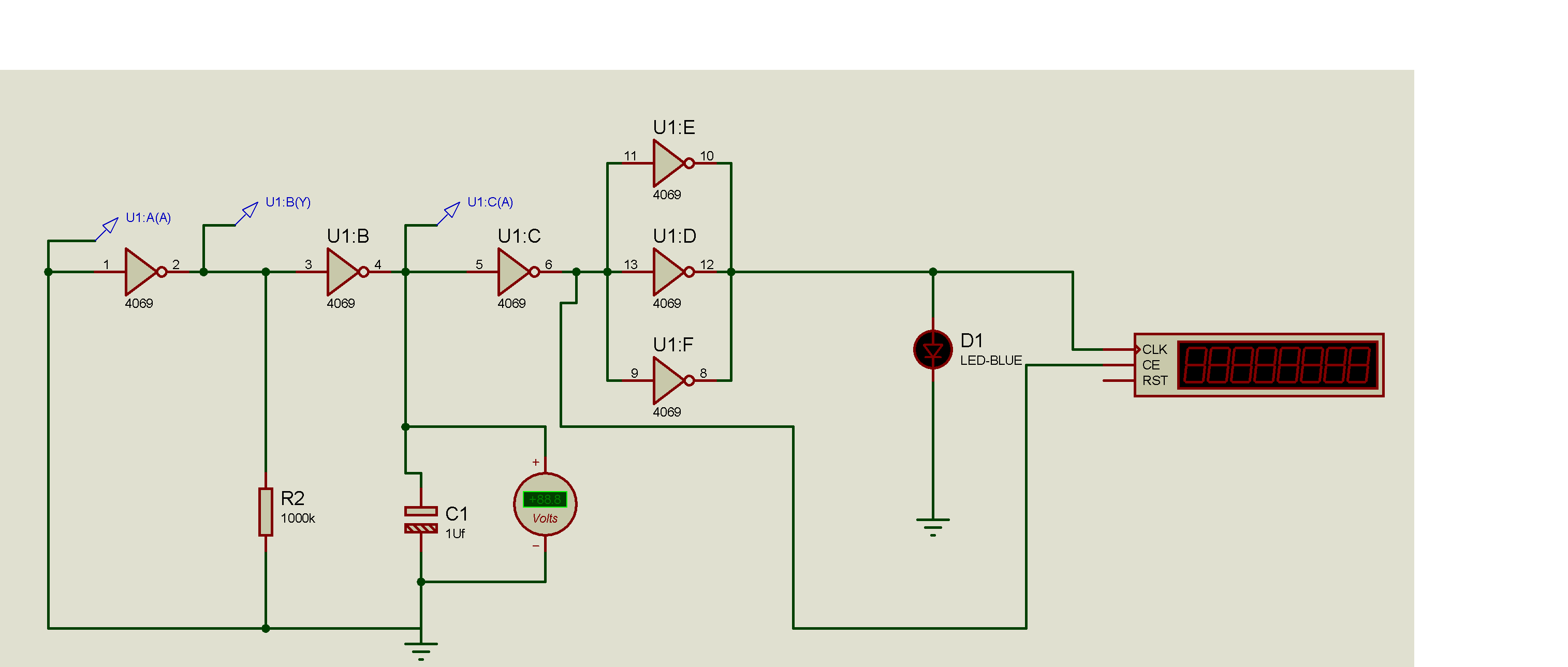

      这是一个振荡电路,一个问题是cd4069的第一引脚处电压为什么能达到7V多,而第3、  5 引脚最高也就将近5V,另一个问题是在电容在充电时是微分电路为什么充电速度还挺长?求老师指教一下

这样的电路能起震荡?
ID:10947 发表于 2021-8-24 09:36 | 只看该作者
好像不对吧,C1负极接地了?
ID:881715 发表于 2021-8-24 11:02 | 只看该作者
   老师电容负极没有接错,否则的话led就不会震荡闪烁了
ID:881715 发表于 2021-8-24 11:04 | 只看该作者
没有画错,不然电路就不会震荡了
ID:881715 发表于 2021-8-24 11:05 | 只看该作者
lfc315 发表于 2021-8-24 09:36
好像不对吧,C1负极接地了?
没有画错,不然就不会震荡了
ID:881715 发表于 2021-8-24 12:38 来自触屏版 | 只看该作者
xianfajushi 发表于 2021-8-24 08:48
这样的电路能起震荡?
能我仿真了也实际搭建电路试过了
ID:491875 发表于 2021-8-25 16:48 | 只看该作者
创造生活 发表于 2021-8-24 12:38
能我仿真了也实际搭建电路试过了
电路肯定错了!C1负极接地是错误的
ID:491875 发表于 2021-8-25 16:52 | 只看该作者
创造生活 发表于 2021-8-24 11:04
没有画错,不然电路就不会震荡了
肯定错了!你自己分析一下吧!按图中电路,1脚强制输入低电平,2脚输出高电平,3脚输入低电平,4脚输出高电平!哪里来的振荡?
