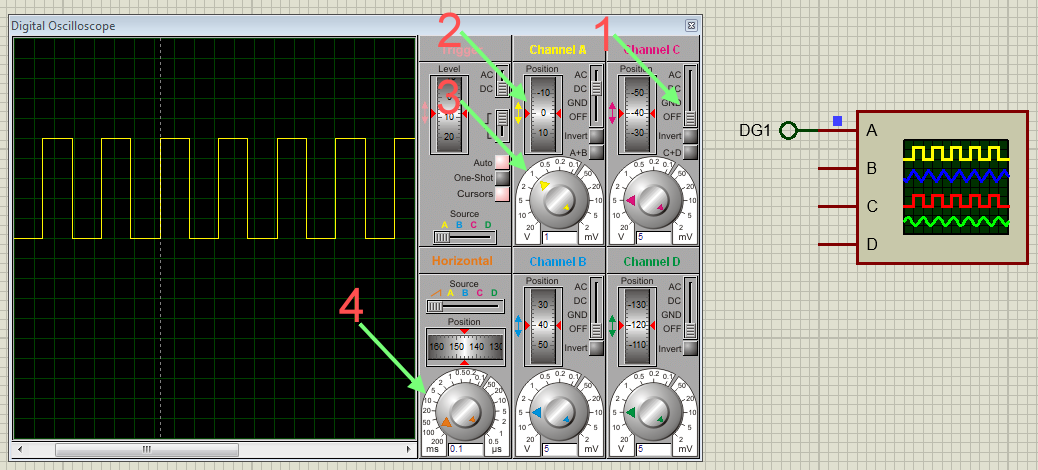

Proteus在进行示波器仿真时怎么把示波器放大以方便观看波形
    请教高手们一个问题,在用protues8.5仿真时发现虚拟示波器尺寸太小了,背景也是黑色的栅格线也是颜色很淡,很不容易数栅格的个数,有没有办法把栅格线和背景设置一下求教了谢谢
ID:161164 发表于 2021-8-24 15:09 | 只看该作者
1. 关闭其他频道
2. 把信号位置调零
3. 缩小X轴(电压)分辨率
4. 缩小Y轴(时间)分辨率

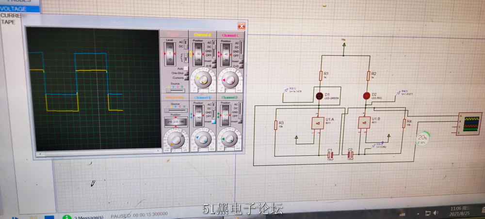

ID:881715 发表于 2021-8-25 06:49 来自触屏版 | 只看该作者
lkc8210 发表于 2021-8-24 15:09
1. 关闭其他频道
2. 把信号位置调零
3. 缩小X轴(电压)分辨率
多谢您的赐教
ID:881715 发表于 2021-8-25 11:11 来自触屏版 | 只看该作者
1. 关闭其他频道
2. 把信号位置调零
3. 缩小X轴(电压)分辨率
老师我这张照片是cd4011画的振荡电路,我用示波器观察发现了波形,但我没能看出AB相的互补关系来,难道用示波器体现不出来吗?怎样操作可以真实准确的反应实际波形,自己调感觉时序上显得不准确,求赐教

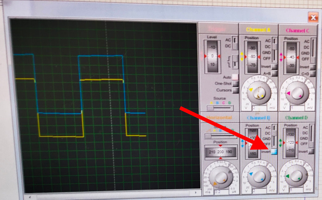

ID:161164 发表于 2021-8-25 11:55 | 只看该作者
创造生活 发表于 2021-8-25 11:11
老师我这张照片是cd4011画的振荡电路,我用示波器观察发现了波形,但我没能看出AB相的互补关系来,难道用 ...
为什么要按这个?这按钮是用来反相的
经过反相不是看到AB信号完美互补了吗?

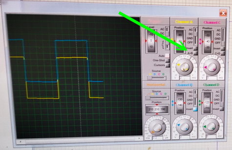

ID:161164 发表于 2021-8-26 07:28 | 只看该作者
创造生活 发表于 2021-8-25 12:13
假如对于一个电路的两个节点并不知道它们之间存在互补关系,示波有不经过这个反相按钮操作直接就反应真实 ...
用A+B, 出现直线就是互补

ID:953589 发表于 2022-9-7 09:56 来自触屏版 | 只看该作者
这个窗口能放大吗,别的不说这个窗口实在是太小了
ID:161164 发表于 2022-9-7 10:21 | 只看该作者
8.13可以设置x2
