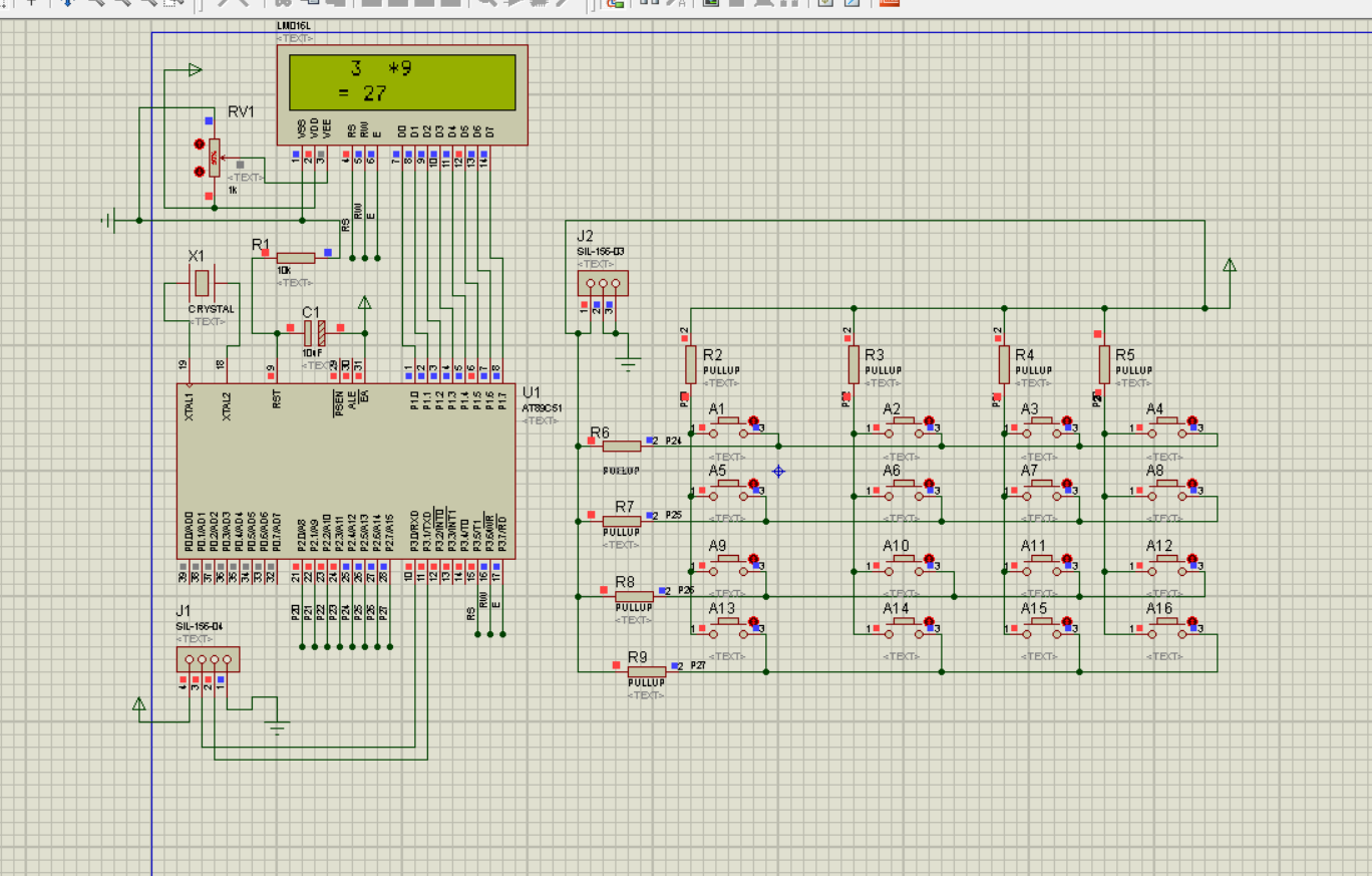

简易计算器有图加程序
  1. #include"key16a.h"

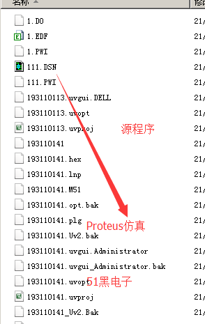

全部资料51hei下载地址:
计算机.zip (103.44 KB, 下载次数: 19)
